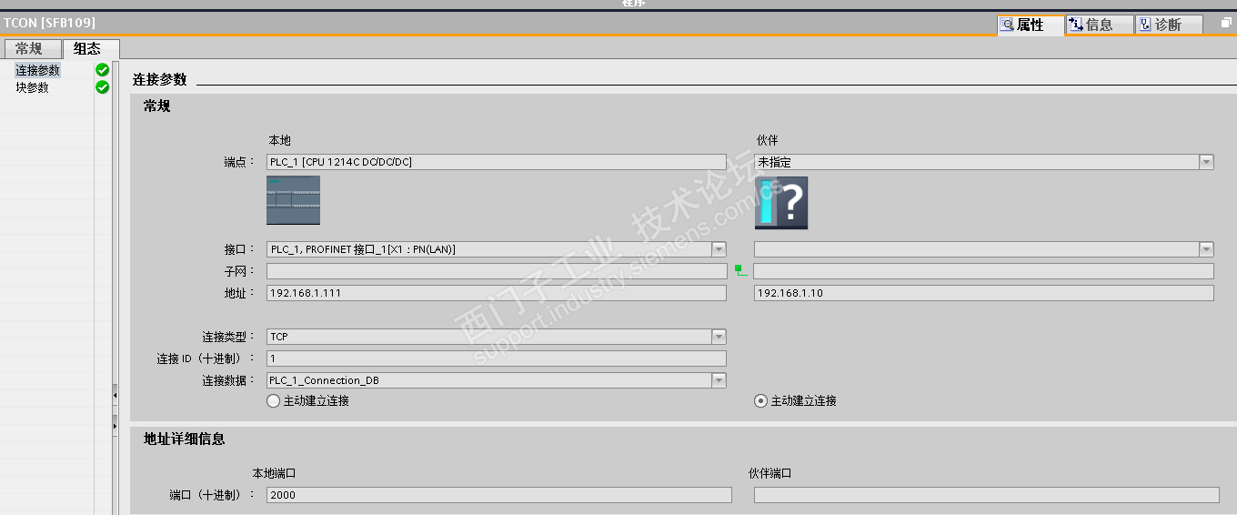

主题:S7-1200PLC用TCON指令建立TCP连接不成功

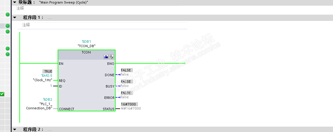

不管是PLC做服务器还是客户端,使用TCPIP工具都无法建立连接,状态7002 7000,电脑的防火墙都关闭了。

7002 7000都不是错误,是状态,应该捕捉错误代码,TCON指令不需要一直用脉冲触发,触发一次就够了,除非你的连接被中断了
