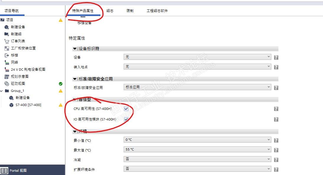

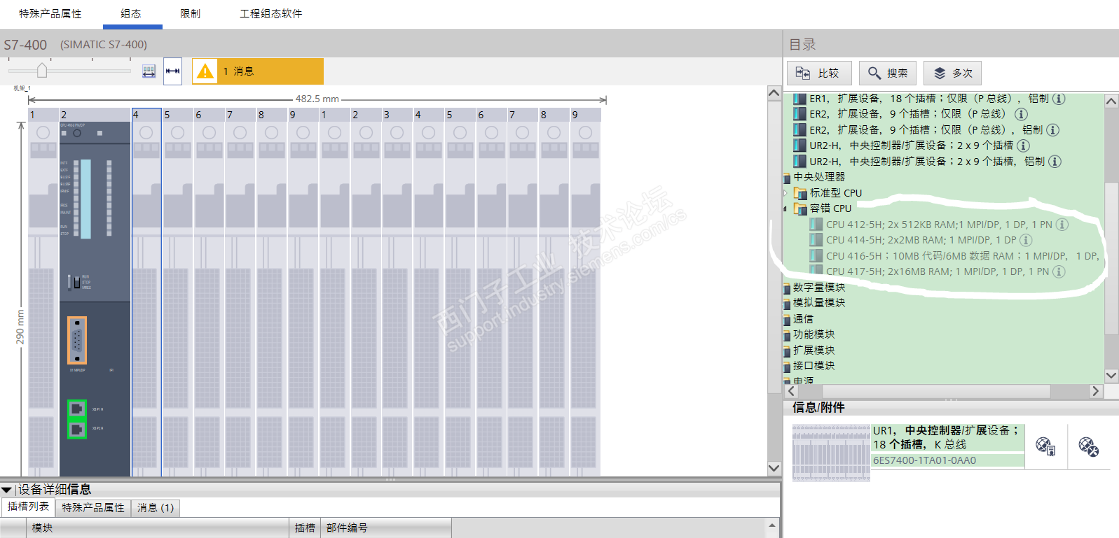

平时都是用TIA Selection Tool选型组态的,但今天想选冗余PLC400H发现有这个容错选项下都是灰色的,订货号什么的都看不到。请问下大家选冗余PLC都是怎么选的用啥工具,查技术文档还是。谢谢。(此处说的冗余指硬冗余。)

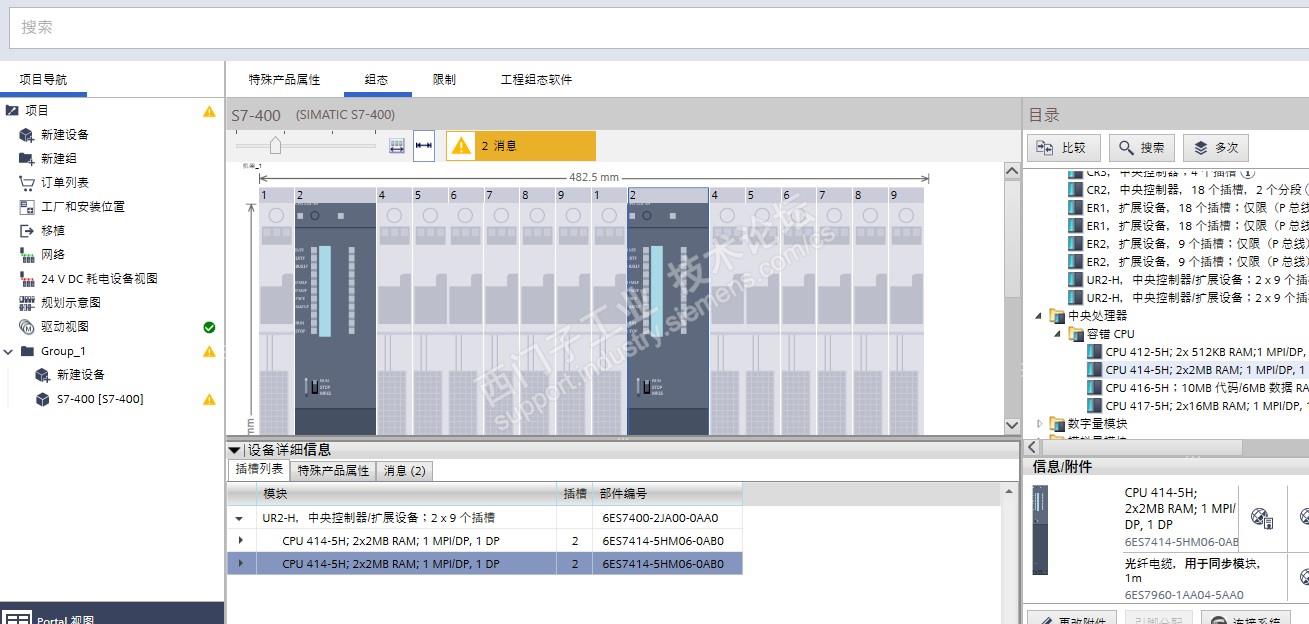

用选型工具就可以,选型的时候注意要选择容错型,如下图:
