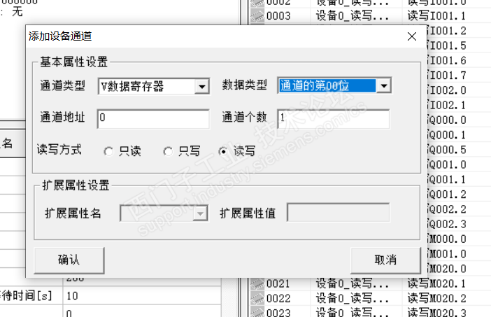

主题:西门子1200PLC里面哪里有V这个寄存器啊?
我想做一个触摸屏显示,可是昆仑通态里面的设备通道就只有数据寄存器V,我想把计数器当前值在昆仑通态触摸屏上显示,可是就是找不到这个V在哪里!

昆仑里面有详细的说明,PLC里面DB块取消优化,然后在屏上选择V区,通道地址那里写**.##,其中**表示你的DB块号,##表示地址。比如你想连接PLC里面DB5.DBD100,那么通道地址就写5.100,数据类型选择和PLC里面同样地址,通道数量表示以你通道地址为基础同样数据类型且地址相邻的个数,默认为1,如果改成2会建立两个地址,分别为DB25.DBD100和DB25.DBD104。
