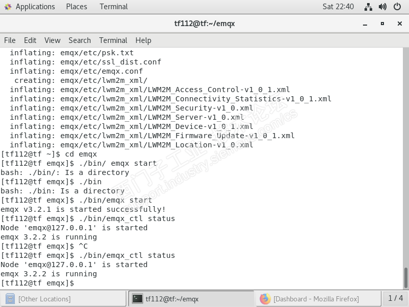

1、安装MQTT的服务器。MQTT服务器的搭建有很多种方法,本次测试选择的emqx-centos7-v3.2.2的服务器。搭建步骤请参照以下的网站链接,这里不做过多的介绍。https://www.jianshu.com/p/6a9d15e8d0bc
安装完成后使用命名行启动emqx的MQTT服务器,如下图所示。

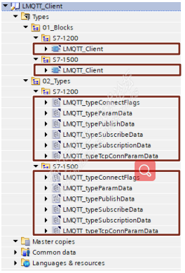

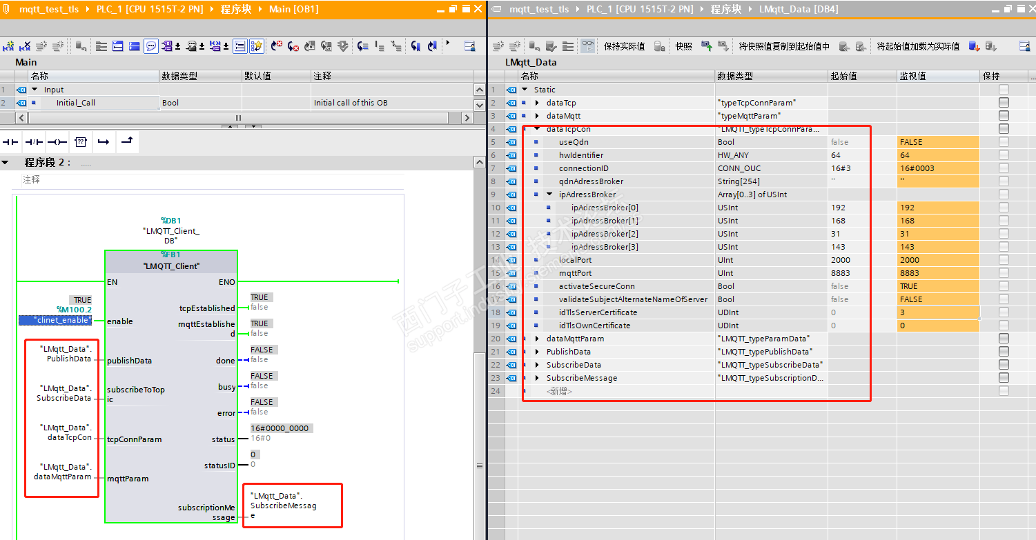

4、创建新的SETP 7项目,导入“LMQTT_Client”库文件。

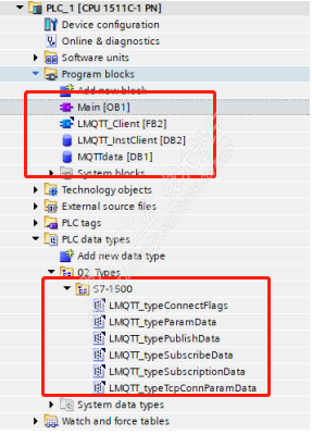

5、将库里的功能块和数据类型拷贝到项目中。

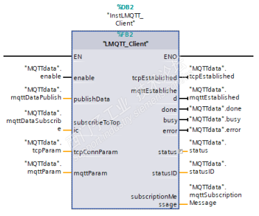

6、创建用户数据块,添加“LMQTT_Client”功能块的接口数据。同时将“LMQTT_Client”添加到OB1中。如下图所示:

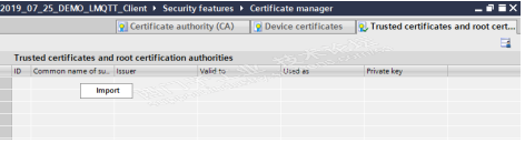

7、建立安全通信,具体步骤如下:
a)   激活"Use global security settings for certificate manager"

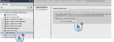

b)   启用项目保护,操作如下图所示。保护项目后每次进入项目都要输入密码,所以密码一定要记住。

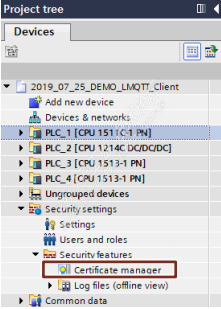

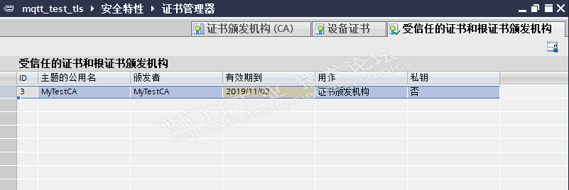

c)   添加服务器证书。选择"Certificate manager",并在"Trusted certificates and root certification authorities"中添加emqx CA证书。
d)   Emqx的CA证书在/emqx/etc/certs/目录下,文件名为cacert.pem。

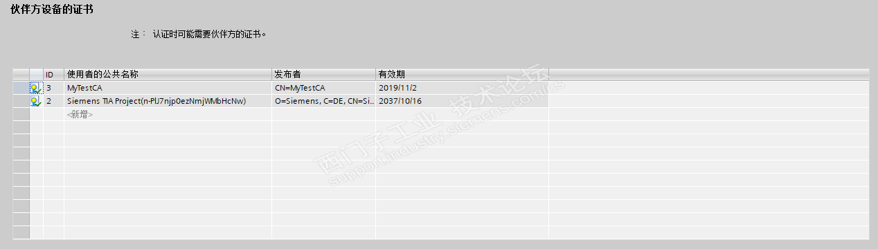

e)   添加完成后可以看到证书的ID号为3,证书有效期为2019年11月2号。这里证书测试用的所以有效期时间比较短,证书到期后可以重新申请CA证书。
f)   选择PLC,在PLC的属性下选择"Certificate manager",并在"Certificates of the partner devices"选项下选择上一步安装的CA证书。
