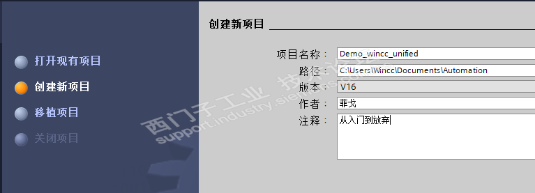

      其实本来我不想写安装篇了,因为V15的时候已经写过了。但是安装的过程并不顺利,一波三折。所以还是写一下自己被坑的经过,网友可以绕坑另外我也需要吐槽一下。其实V16前几天就安装了一次,系统是win10 X64位的,里面原来有个wincc7.5。整个安装过程也很顺利就是下一步下一步那样就结束了。所以本机会着直接STEP BY STEP体验WinCC Unified了。

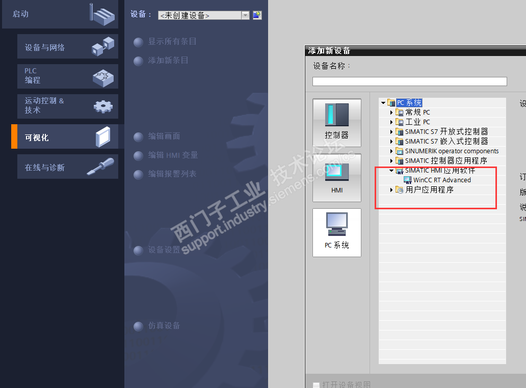

先新建了一个项目
新建一个基于PC系统的WinCC Unified,但是问题来了。我找不到!!!!!!!!

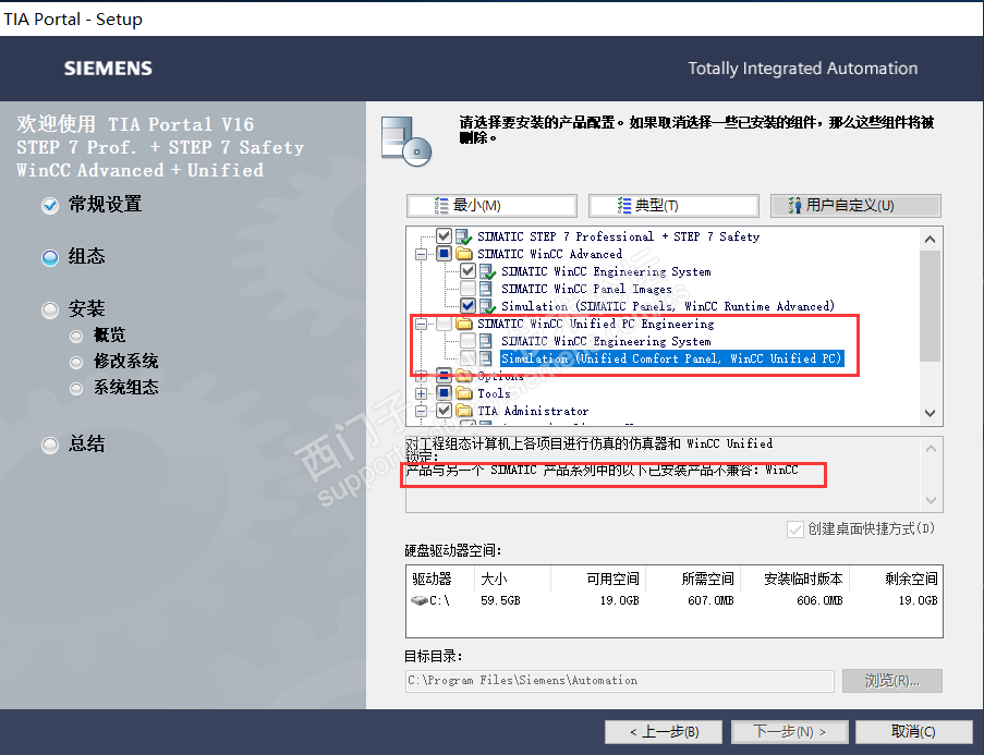

安慰自己一定是我漏装了,重新打开安装包。确实没选,但是选不上!why?因为和wincc冲突emmm……………

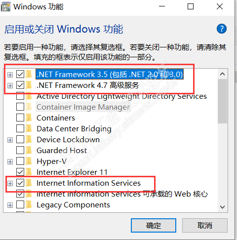

好吧只能重头再来了,先装win10系统此处省略(PS:其实WIN10安装还是挺快挺方便)半小时后,重新解压安装V16 提示少.NET3.5
好吧装WINCC的时候有点经验了(PS:这里需要联网下载),点WinCC Unified选项的时候发现又少ISS 和.NET4.7,好吧好吧全部点上貌似还又重启一下电脑,又折腾几十分钟

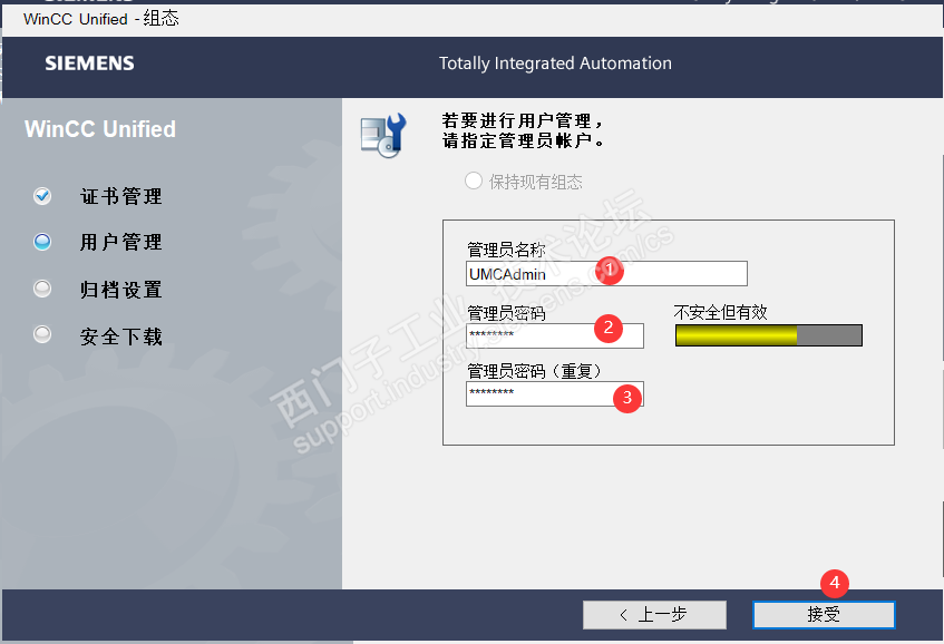

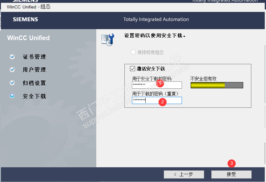

可能是基于web的原因吧所以需要一些基础设置,包括证书,用户管理,归档设置,安全设置。大家可以把账号密码记录一下省的装玩完忘记了

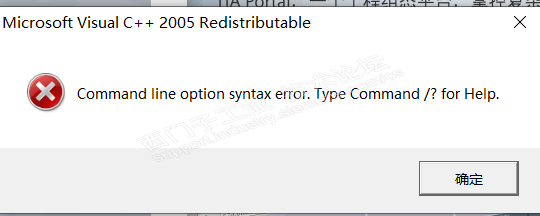

下面就开始正常的博途安装过程了了,需要漫长的等待大约一个多小时,中间还跳错误mmp,如果中断的话可能奔溃了….
