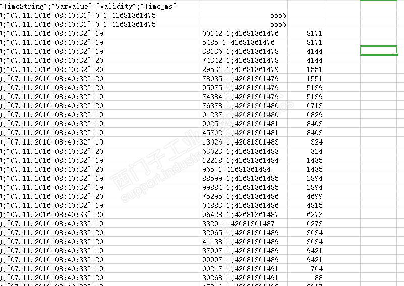

最近项目中有用到触摸屏历史数据记录功能,但是再将U盘数据拷贝到电脑上查看时,发现数据格式异常。

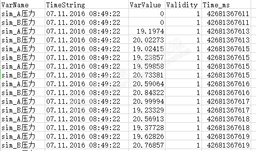

但是在电脑仿真时数据记录格式没有问题
通过多方查询和测试发现问题出在触摸屏的符号设置上
我们需要将触摸屏区域设置中,小数点和分割符修改成 . 和 ,
删除U 盘上的数据记录和报警记录,再次测试,得到了和PC仿真一样的数据格式。
