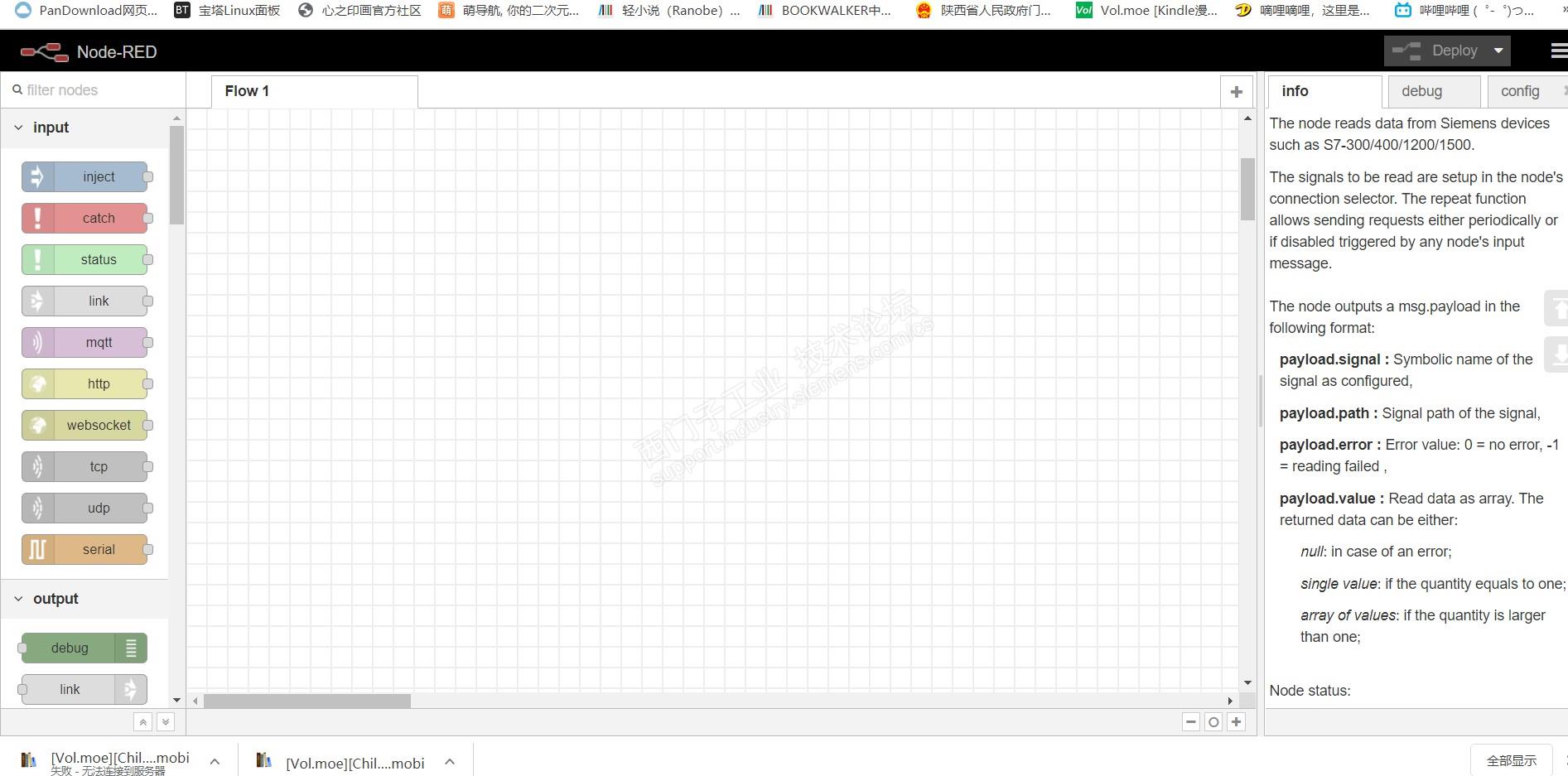

我安装S7节点没有发现错误,但是在Node里面没有找到s7-in,在控制面板里面显示存在但是无法启用,求助大家,请问是出现了什么错误
已解决;
s7不久前发布了新版本2.10,示例镜像2.40暂时不支持此版本,所以需安装
npm install node-red-contrib-s7@2.0.2

V2.4镜像目前的node.js版本为node 6,node-red-contrib-s7的2.10版本需要node 10的支持,所以现在没法使用最新的版本。
