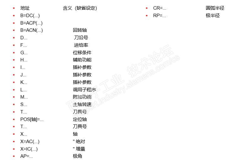

          地址          意义
            N            程序段号地址
           10            程序段号
           G             行程条件
         X,Y,Z          行程信息
            F             进给
            S             转速
            T             刀具
            D            刀具补偿号
            M            附加功能
            H            辅助功能

22、地址

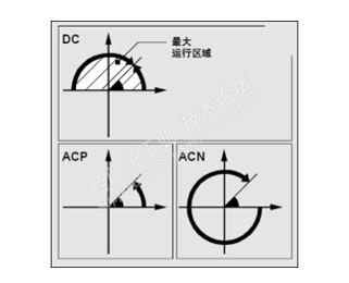

24、回转轴尺寸说明,用绝对尺寸, DC, ACP,ACN
         编程
         A=DC(…) B=DC(…) C=DC(…);回转轴以直接的、最短的位移方式返回到用绝对坐标编程的位置。回转轴最多运行180°。
                或者
         A=ACP(…) B=ACP(…) C=ACP(…);回转轴以正向的轴旋转方向(逆时针方向)返回到用绝对坐标编程的位置。
                或者
         A=ACN(…) B=ACN(…) C=ACN(…);回转轴以负向的轴旋转方向(顺时针方向)返回到用绝对坐标编程的位置。
