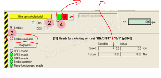

单位现有一台440的变频器, 带着30KW的电机,现在出现一个故障,启动之后就报F0001过流故障,空载试运电机也出现这个故障, 想单独试一下变频器,需要设置什么参数可以屏蔽负载然后启动变频器呢?

如果有3KW的电机那么改一下电机参数,然后用STARTER软件手动测试,这样可知道电机是否会有匝间短路,也可以知道变频器是否有问题,我10年前就处理过200KW的电机用45KW电机测试过,结果是电机匝间短路。
F0001故障多数是电机或线路有瞬间接地故障,所以建议你用小电机来测试,线直接到变频器上去,不要用原来的线。
