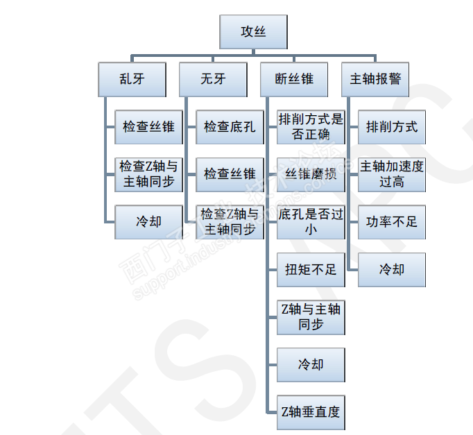

各位,机床做攻丝加工,最近总是断丝锥。用CYCLE84循环,加工件材料先放一旁。还跟机床哪些精度相关,有做工艺的大侠帮我想几招!

@皮皮猪  p1520,p1521,p1530,p1531,p640,结合了调吧。
其实,断丝总的来说参数不太合适。给些前人的经验,尝试着调下好了,虽然上边所说的超频最暴力,最直接^_^
