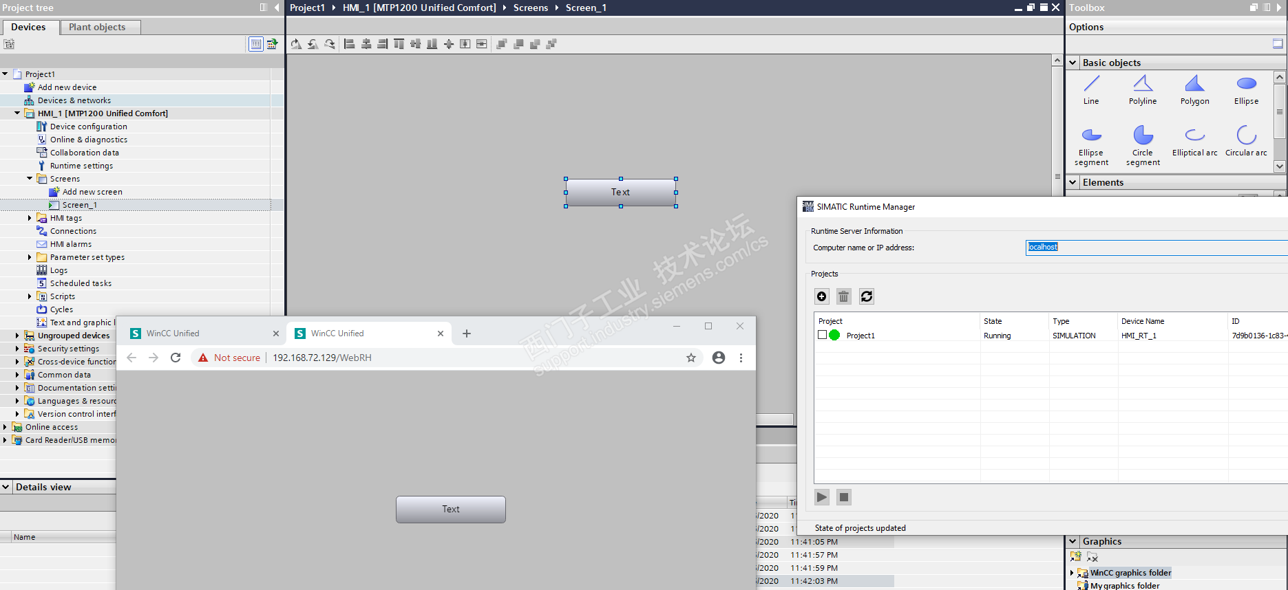

Unified的触摸屏无法仿真,Runtime Manger里面没有项目,最主要的原因就是IIS.
安装V16的时候是需要IIS,因为啥也不懂就都勾上了(这个过程不可逆,我试着把不用的勾去掉重启电脑,但是RT manger还是有问题),但是这样做就使得Unified的触摸屏无法仿真,以及Runtime Manger中根本看不到项目。
正确如下图:
