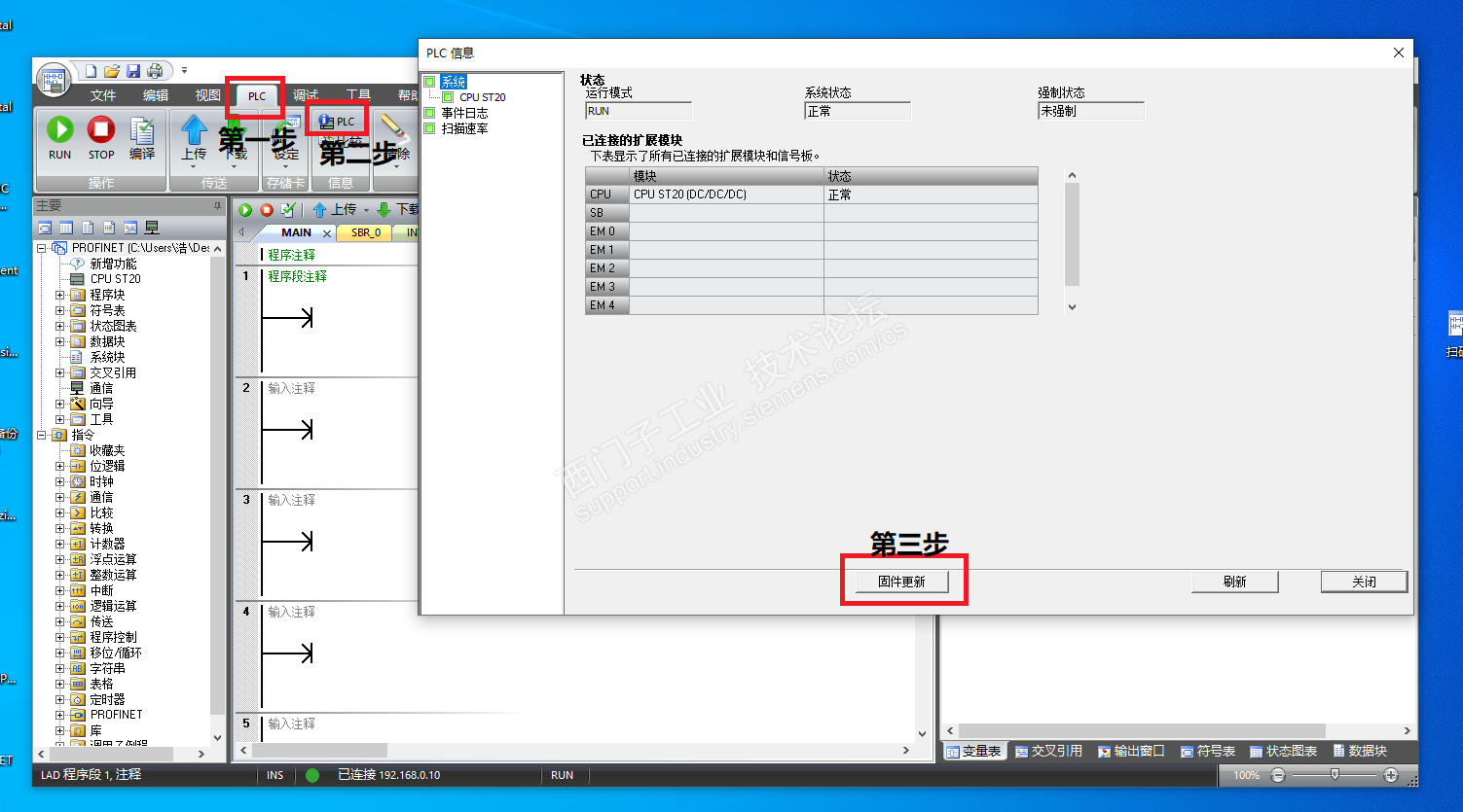

三、固件升级
楼主之前用的是2.4版本,通过网线升级固件 ,下载完成,找到自己需要的型号,解压文件夹,然后打开软件,按照下图操作

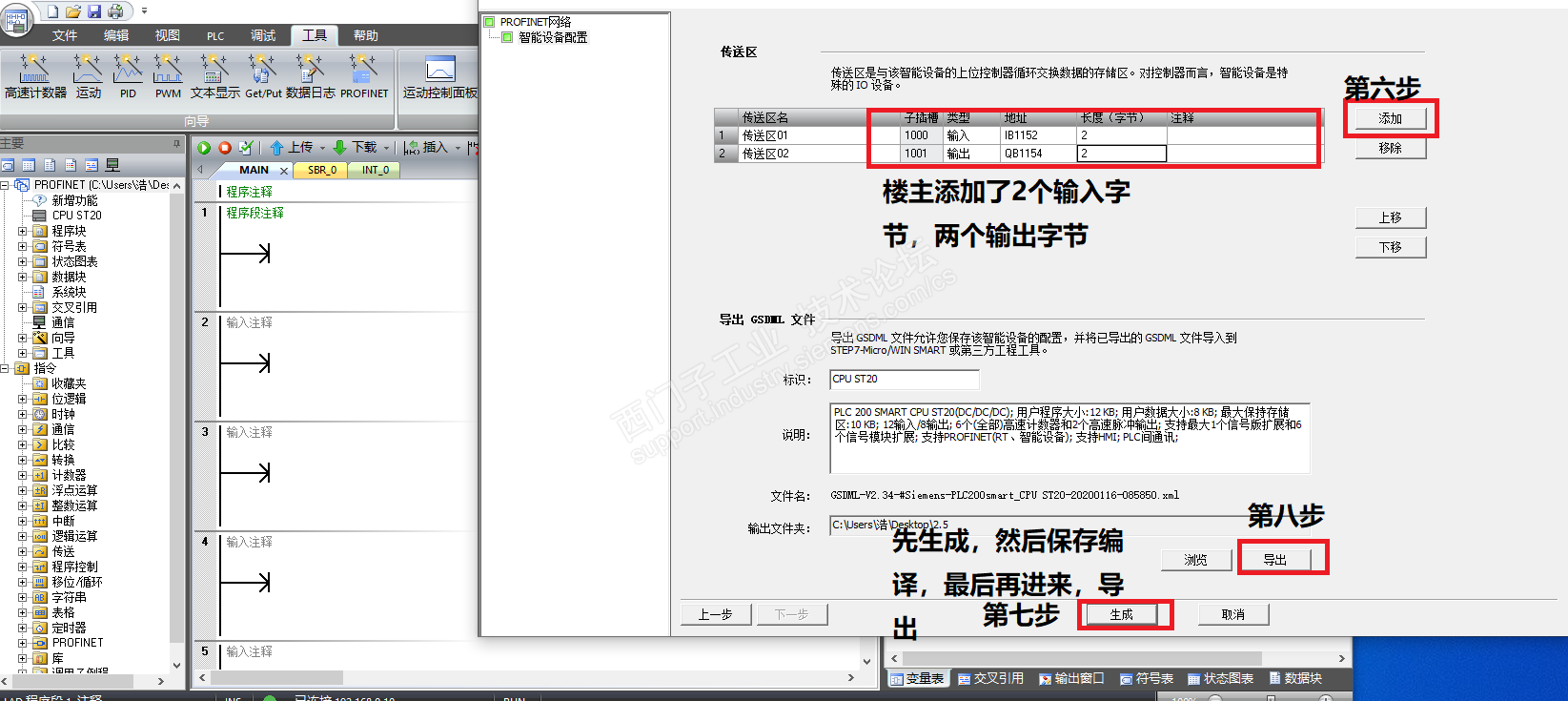

四、组态GSD文件导出
需要先安装2.5版本的软件,楼主是在2.4基础上安装,安装时默认是会把2.4先卸载掉,然后还需要手动再安装一次2.5。升级软件后打开软件,点击菜单栏》》工具》》PROFINET》》选中“智能设备”,“PROFINET接口参数由上位控制器分配”,“从其他途径获取IP地址”,点击“下一步”,剩下按图操作吧GSD导出后一定要把生成的两个文件放在一个文件夹,要不然博图添加GSD文件是会找不到刚刚生成的文件的
200smart组态就到这里了,

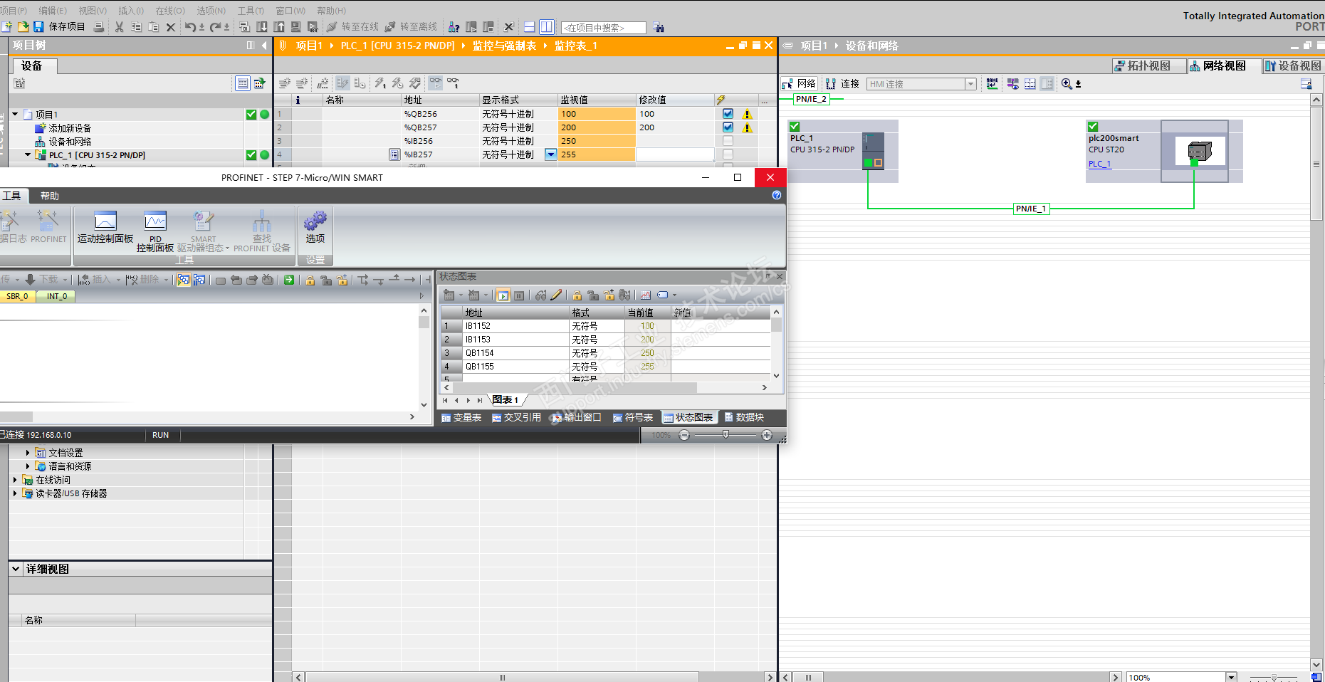

五、博图添加GSD文件
打开V15.1新建项目,添加CPU,订货号是6ES7-315-2EH14-0AB0,300的组态就按图操作吧
接下来,导入GSD文件,点击工具栏“选项”》》“管理站通用描述文件(GSD)”》》在源路径中找到刚刚导出的GSD文件,然后选中安装即可,安装完后,点击“网络视图”》》“硬件目录”》》“其他现场设备”》》“PROFINET IO"》》"PLCs”》》“SIEMENS AG"选中导入的设备,拖到网络视图当中,选中导入设备,切换到设备视图,分配参数
导入的设备组态可以参照上图,在网络里也可以看到Q区的地址是256/257,I区对应也是I256/257
六、下载项目监控IO区
