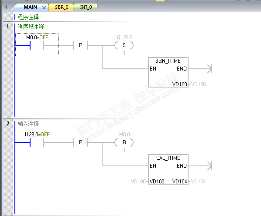

1、 PN控制器端程序
程序中配置了两种通讯方式,分别是PN通讯和S7通讯,传输字节都是2个字节
PN IO映射关系:控制器IB128~IB129、QB128~QB129
               智能设备QB128~QB129、IB128~IB129
程序如图1
图1 PN控制

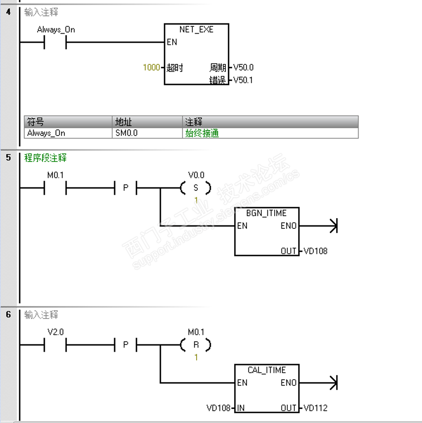

2、 PN智能设备端程序
简单做了个逻辑判断,收到信号后置位
图3

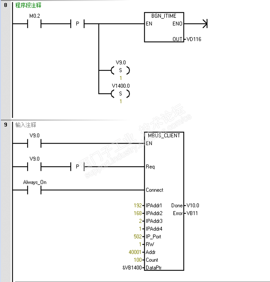

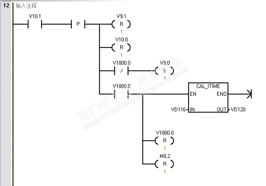

2、我测试的方式有问题,下面是我测试MODBUS TCP的程序
图5 MODBUS TCP轮询1
图6 MODBUS TCP轮询2
图7 MODBUS TCP轮询3(V1800.0是读取服务器的置位信号)

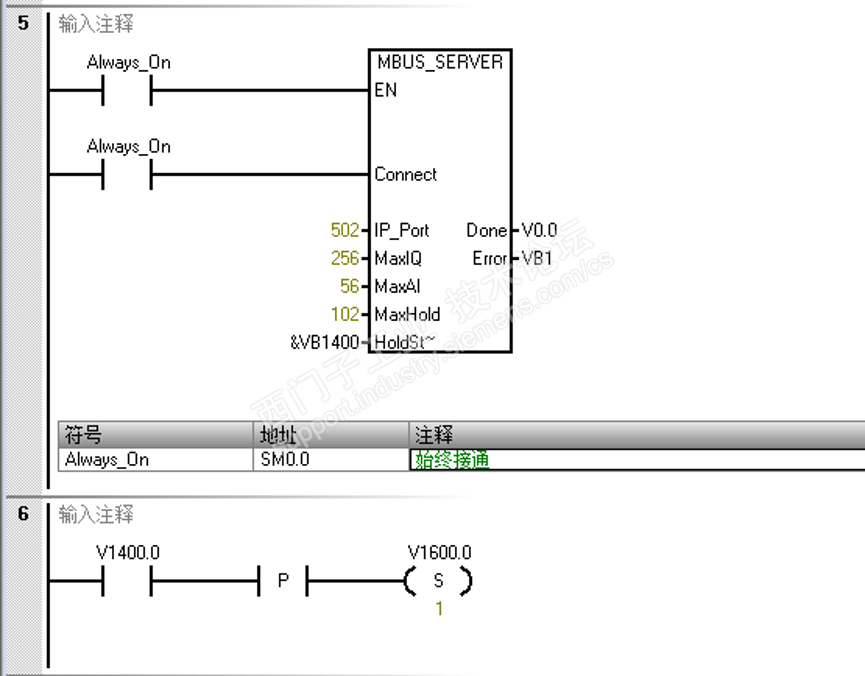

图8 Server端的程序,收到客户端的数据后置位一个标志位供客户端读取

其他无论是Profibus-S7,还是PN/IE-S7,OUC,Modbus-TCP,Modbus-RTU都是CPU-CPU或CPU-PC之间的通信,属于非实时通信;
楼主一定要拿一个实时的并且与扫描周期同步的通信与那些个非实时的且异步与扫描周期的通信去比快慢和性能?真是有点不可思议,居然还有这么多人附和?
这驴唇对马嘴,关公战秦琼的结论对吗?我看是有些荒唐!
问题1:通信时间的测试方案存在诸多问题,看楼主的程序这个测量时间应该至少包含了通信双方的扫描周期及双向的通信时间,如果我把双方CPU的扫描周期都固定为20毫秒,楼主可以比较一下通信数据分别为2个字节,10个字节,乃至100个字节条件下的不同响应。
问题2:通信速度快,就是实时性强吗?什么是通信的实时性,请回答一下。

各位说的有道理,受教了。实时通讯和非实时通讯两者之间比较速度确实没什么意义,毕竟它们通讯处理的机制不一样,应用场合也有所不同。做本实验的初衷,一是试一下Smart 200 智能设备通讯的方法,二是想验证一下PN通讯和普通的开放式通讯有什么不一样。无论是实时通讯还是非实时通讯都好,最终的目的都是为了两个设备之间进行数据传输,并在程序上进行数据处理。本实验是基于程序进行测试的,对比的是信号从送出到接收整个过程程序的处理时间,并不代表通讯机制所需要的真实传输时间。本实验只是模拟了两个设备进行通讯,一主一从,主机程序做一个置位操作,通过某种通讯机制(S7、PN、MOSBUS TCP)将信号给从机,从机程序接收到信号后,程序对信号做相应的处理,然后做一个置位操作,主机接收到从机的置位信号后,代表完成一个处理周期,并记录处理时间。
各种通讯方式都有各自的优劣和应用场合,但是我想对比不同通讯之间的区别,总该有个衡量的标准,在没有其他附加测量设备和软件协助的情况下,我能想到的也只能通过这种测时间的方式来验证。我想,因为通讯的数据最终体现在程序上面,通过测量程序对信号的处理时间,对于不同通讯之间的区别也会有所体现。
