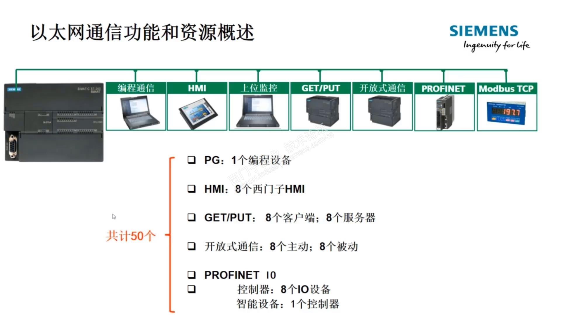

主题:一张图来展现200 SMART以太网通讯功能 精华帖
既可以做控制器,有可以做智能设备,V2.5可以的
