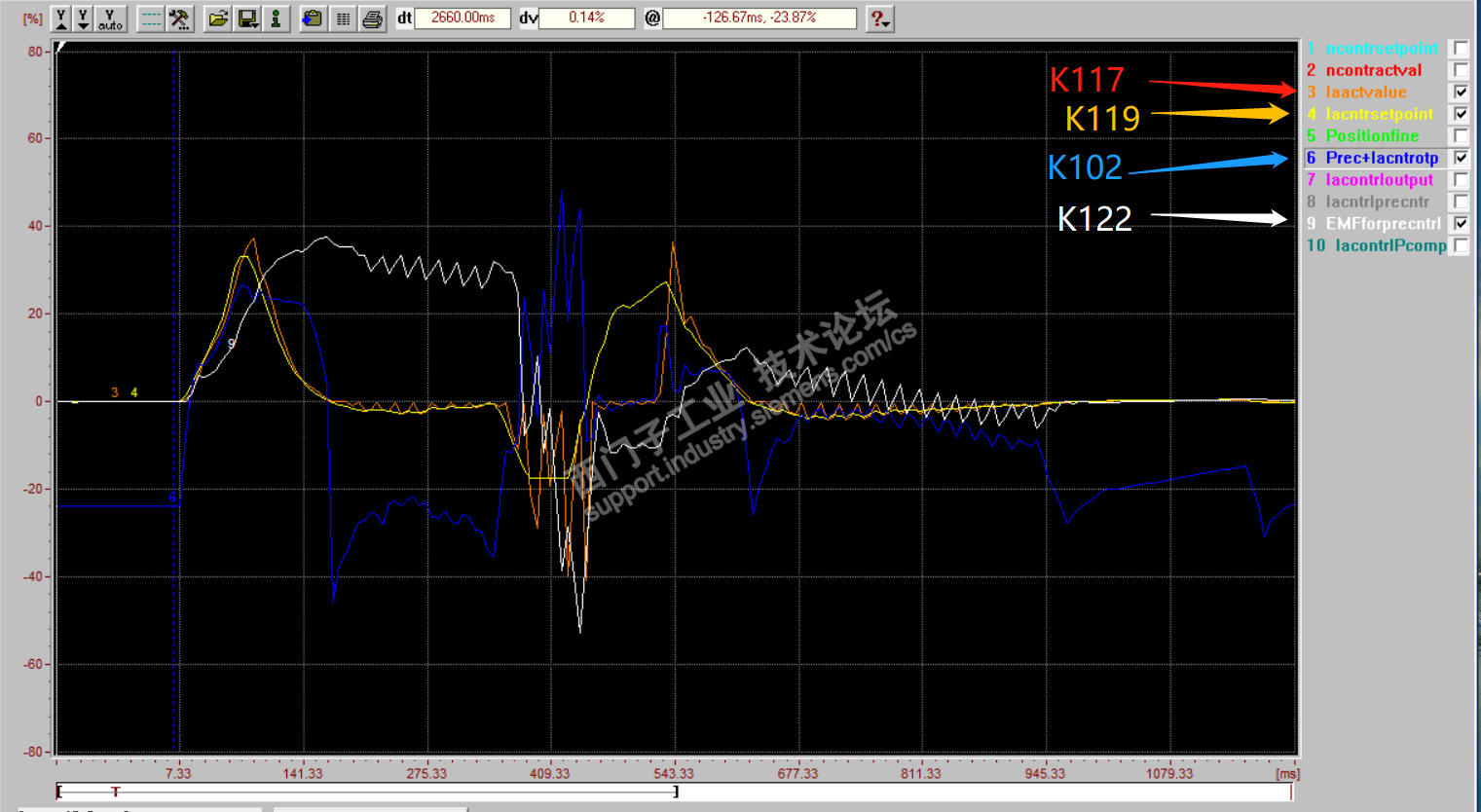

主题:过年无事时,看看这个电流曲线咋回事?
如图,黄色的是电流设定值,橙色的是电流实际值,白色的是EMF实际值。
为啥电流实际值跟随这么差?
原因是反桥有个硅没导通!!!
细节下回分解。

在这个图中,我把各曲线对应的K联接量标了出来,橙色,K119,电流给定;黄色,K117,电流实际值;蓝色,K102,带预控的电流给定;白色,K122,计算的EMF值。
从图中可以看出,电流给定K119,是相对平滑的;而其它几个值就完全乱了套,仿佛过山车。

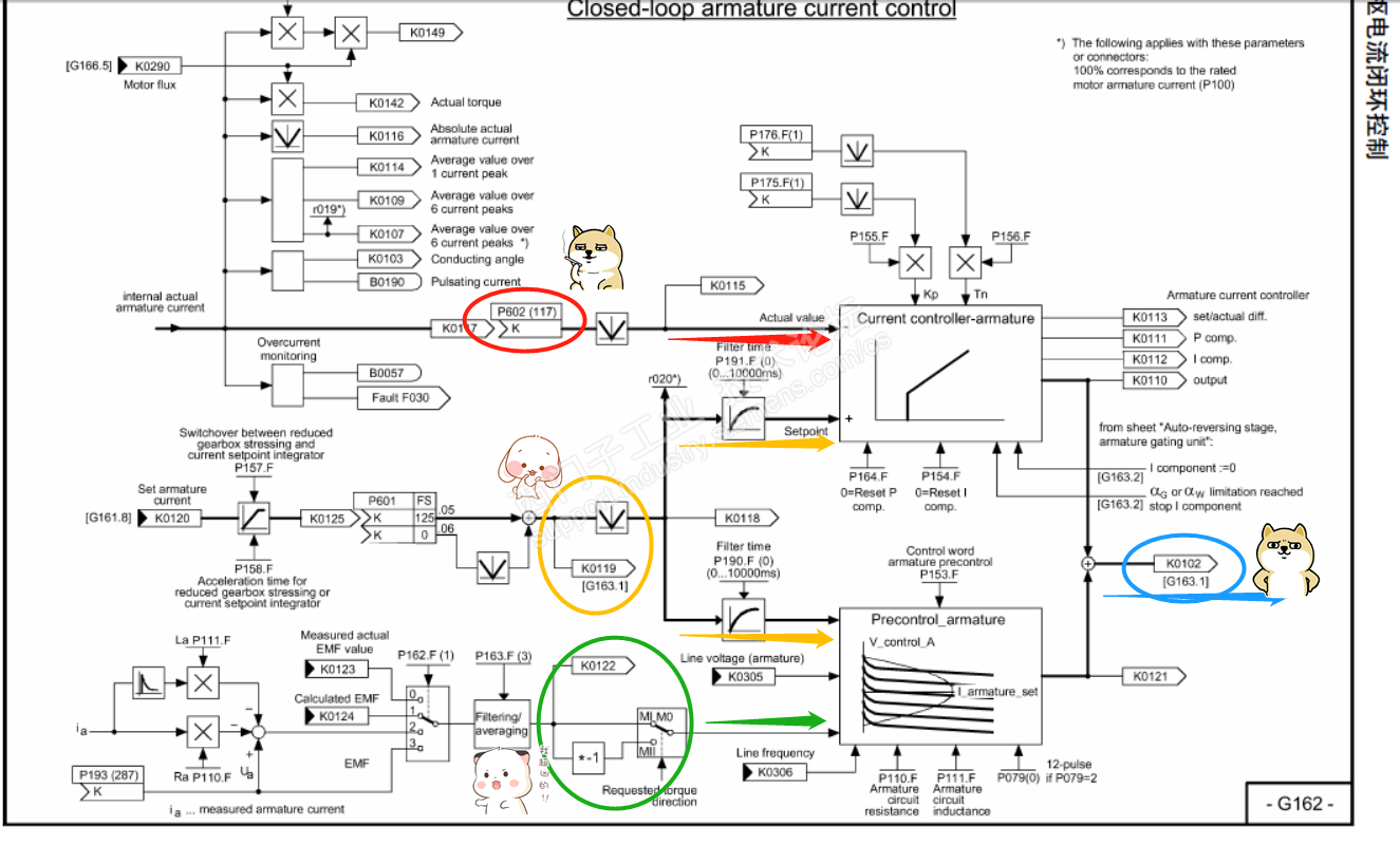

再帖一个图:
在这张图中,我们可以清晰的看到,K119是独立的,只与负载有关;这个变量相对稳定平滑。
电流实际值,K117,是通过电流互感器检测出来的。这个值已经乱了套了。
EMF计算值,K122,= Ua-Ia×Ra-La×dia/dt,其中Ua 是由触发角,测量到的电枢电流导电
时间及进线电压平均值计算出来.。可以看出,这个值与K117关系巨大。K117的波动,绝对会导致K122的波动,但Ua的波动,也会导致K122波动,只不过,波动不会像K117的后果那么严重,因为Ua本质也是个设定值 ,而不是检测值。
带预控制的电流给定值,K102,这个值是电流环的PID的结果+预控制的结果。当K117、EMF中的值乱套时,这个值不乱才怪呢。
由以上分析,电流实际值的紊乱,会导致EMF及K102紊乱。问题基本指向电流实际值本身的问题。那电流实际值是检测出来的,要么是电流互感器有问题,要么是电流实际值本身是有问题。
而我们仔细看,实际上,在那个曲线图中,正向电流还是不错的,跟随性不错。反向电流则大相径庭了。由此,可以基本判定:电流互感器没问题,整流桥正桥没问题。那问题肯定就是出在整流桥反桥了。
停电检查硬件,果然,反桥的25可控硅触发脉冲松动。整好就没事了。处理完的曲线如下:

如果是没有滤波的情况下,测输出的波形,应该是缺少波头的呀。
