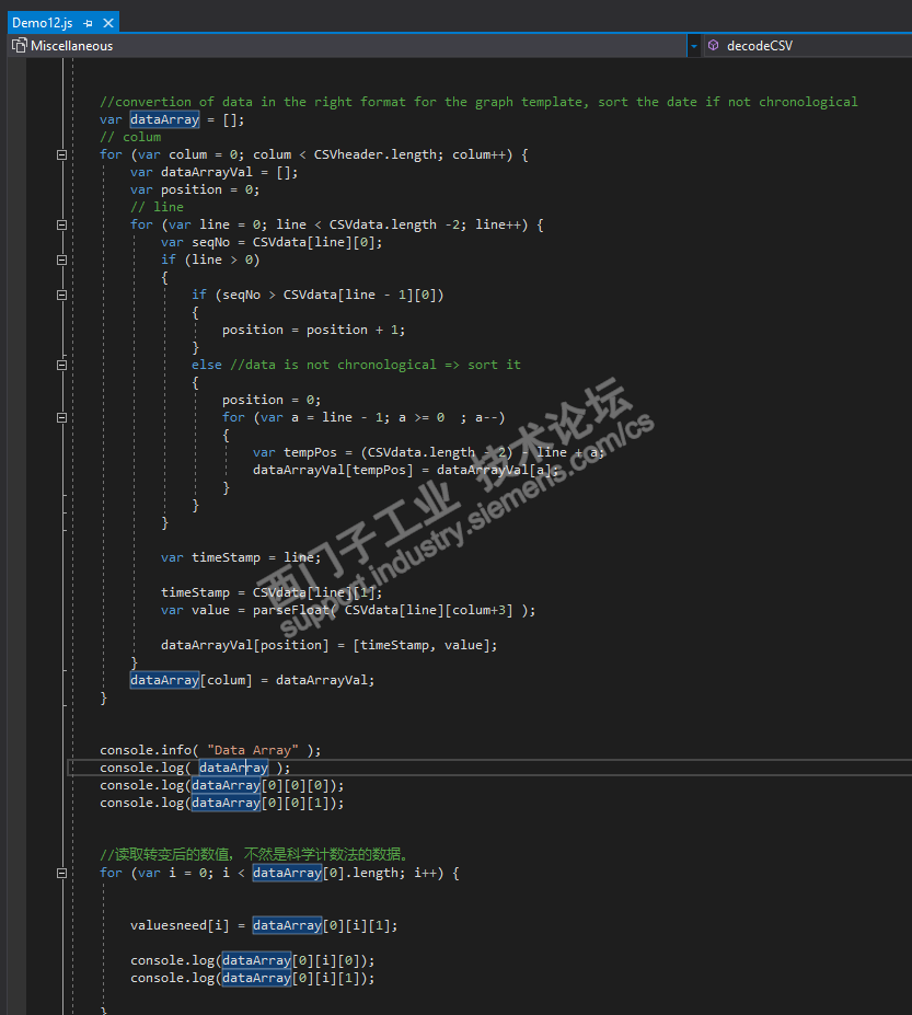

技术资源中心有例子,不过是通过Jquery绘制的,而且时间用的UTC的时间,比我们实际要晚8个小时,所以我自己创建的csv没有使用系统的时间,而是读取本地的时间记录在csv中。
https://support.industry.siemens.com/cs/document/68011496/creating-and-using-user-defined-web-pages-on-s7-1200-s7-1500?dti=0&lc=en-CN
我们可以通过例子中的S7_framework.js和Demo12.js帮助我们读取出来时间和数据,然后通过Chart.js绘制出来。
Demon12.js中 自建建立一个数组tempData,这里可以读取日期。
Demon12.js中 dataArray就是存放数据的数组。
