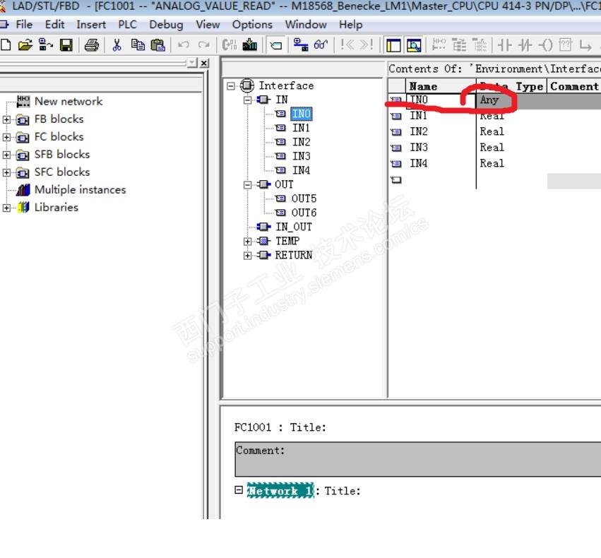

我就搞不懂了,一个公式前面整这么复杂是什么意思?作用是什么?看了一上午也没有看明白,麻烦大神指点一下,谢谢!

终于搞明白了,整整一天,模拟量输入类型竟然为ANY,以前没有碰到过,思维进入了死循环!这段程序的意思是判断这个指针对应的数据是字节的,还是一个字或整型,还是双字或双整型,然后做相应的转换成实数,如果是其他类型的就写入0,  最后做数据的转换,和FC105的功能类似,变成百分比,一个实数,一个整数,输出, 感谢艾星落尘的帮助,我整理了一下,发给大家!
