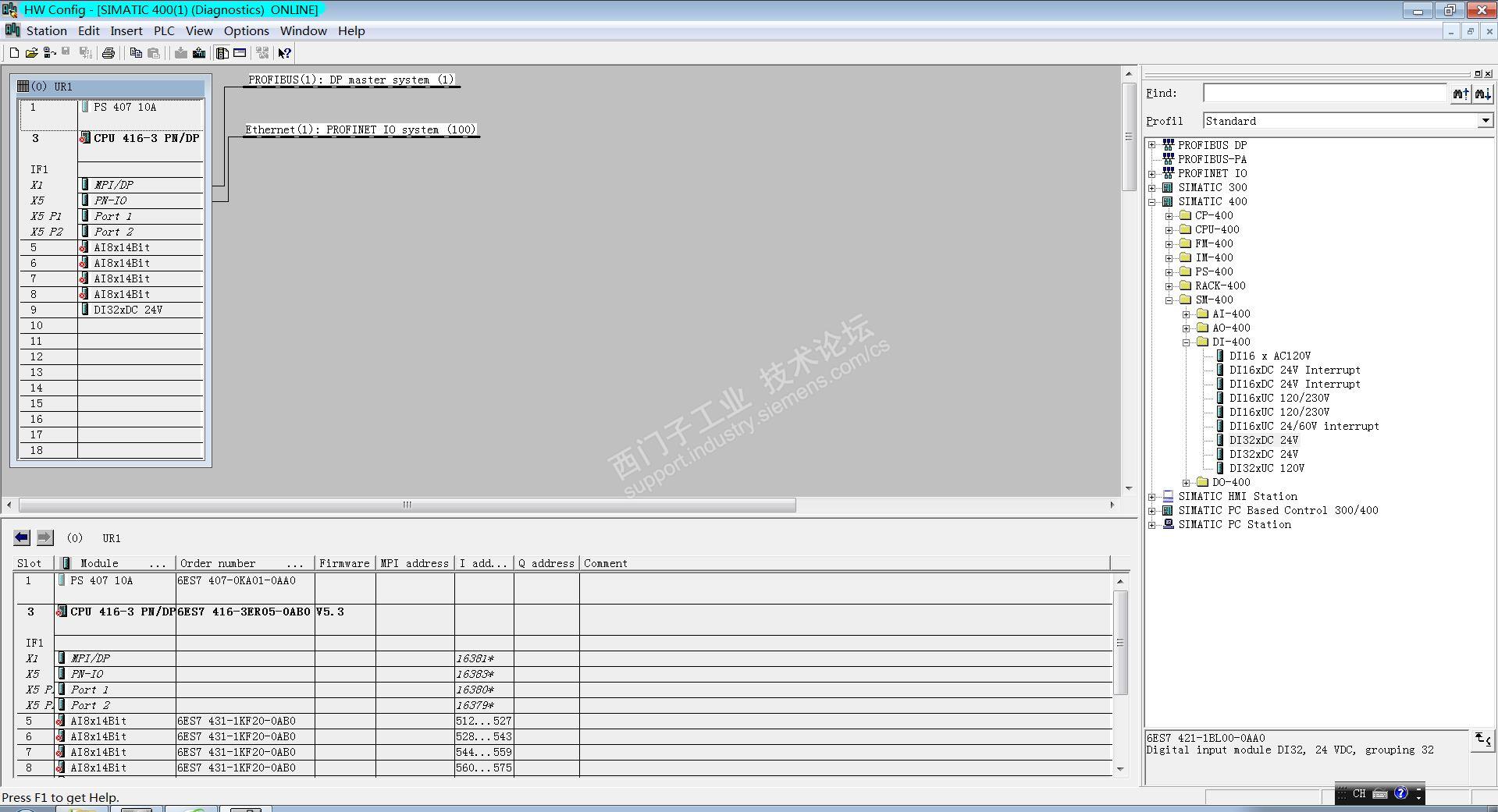

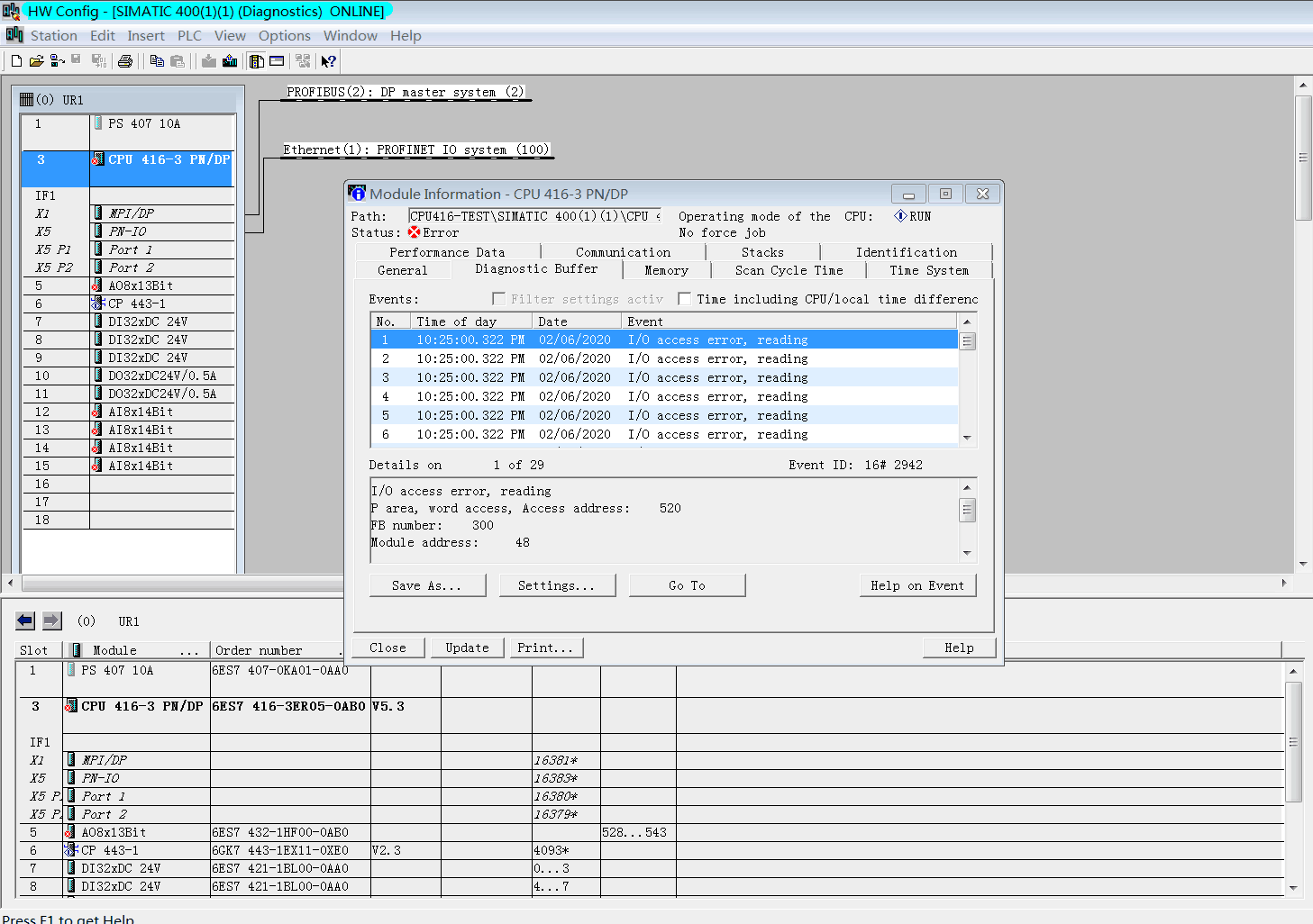

如题,手上有一套旧的S7-400模块用来做试验,CPU是416,之前测试运行正常,近期发现断电后重启CPU处于STOP模式无法运行,后来将硬件在线发现如下问题:电源是灰色的,然后是AO,AI模块均显示错误,报错信息见图片。后来换了另外一个测试用的CPU412重新下载硬件组态后,发现AO,AI模块同样显示错误,同时还多了DI模块报错。我想了解下这样的问题该从哪些方面去查呢??是否电源或者背板有问题了?或者是CPU有问题了?在捣鼓的过程中两个CPU都出现过所有指示灯闪烁的情况,也不知道是什么问题,有时候把外置MMC存储卡内容删掉,然后电源的电池取掉后重新上电后又正常了。

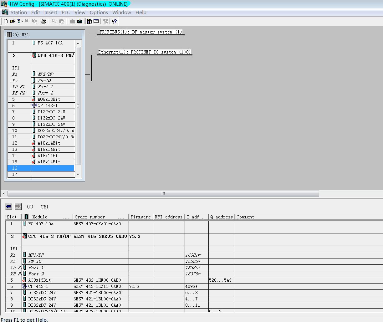

昨天又查了下这个问题,后来发现是其中一个DI模块在捣乱。把整个机架的模块全部拆掉,而且为了防止MMC卡捣乱,把外置存储卡也取掉,然后不停的换装模块组态,发现当全部模块为AI,AO模块和CP443-1时,可以对AI,AO模块寻址,见下图所示:
然后再在原有的组态上,再增加一个DI模块,在线查看硬件时发现无法识别所有的AI,AO模块了,见下图:
出现这种情况我觉得挺奇怪的,为啥会这样呢,难道是这个DI模块本身有问题了?我于是把机架上的DI模块取下来,又换了一个同样型号的DI模块,发现此时可以识别到AI,AO模块了,说明我的判断是有道理的。见下图:
后面再反复试验有故障的DI模块和其他模块的组合,发现只要是故障DI模块安装上去以后,就无法对别的AI,AO模块寻址了,但是有故障的这个DI模块却诊断正常。见下图:
移除有故障的DI模块后,重新组合,所有的模块诊断都正常了。于是联想到这两天对这个CPU操作时出现的种种怪现象:重启后无法启动,处于停机模式、通讯适配器一连接CPU所有指示灯闪烁、下载程序和组态下载不进去等等,都是由于其中一个DI模块有故障对系统造成的影响。于是之前怀疑CPU自身故障、电源PS407故障、背板故障都得以排除。
