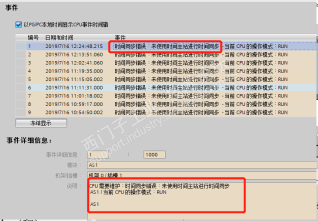

S7-1500控制器和电脑实现NTP时间同步主要设置是激活的电脑的NTP服务,实现步骤如下。
一、控制器设置
1、在控制器Profinet属性窗口-“时间同步”属性窗口勾选“通过NTP服务器启动同步时间”
二、电脑设置
1、在注册表中设置HKEY_LOCAL_MACHINE\SYSTEM\CurrentControlSet\Services\W32Time\Config\AnnounceFlags 数值为 5
2、在注册表中设置 HKEY_LOCAL_MACHINE\SYSTEM\CurrentControlSet\Services\W32Time\TimeProviders\NtpServer\Enabled  数值为 1
3、配置防火墙入站规则
控制面板--->系统和安全--->windows防火墙--->高级设置--->入站规则(右键)--->新建规则--->  端口 ---下一步----UDP----特定本地端口:123--->下一步--->下一步--->定义名称-->完成
4、在“服务”中启用“Windows Time”服务
5、重启一下win32time服务  ,CMD在命令行模式下输入:net stop w32time && net start w32time
6、测试NTP服务,在CMD窗口中输入:w32tm /stripchart /computer:ntp_server_address
三、S7-1500控制器NTP时间同步故障诊断
