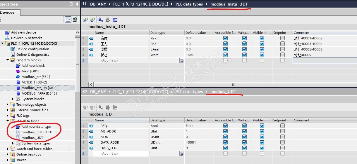

1.     新建2个PLC_DATA_TYPE(UDT),如下图:
图1

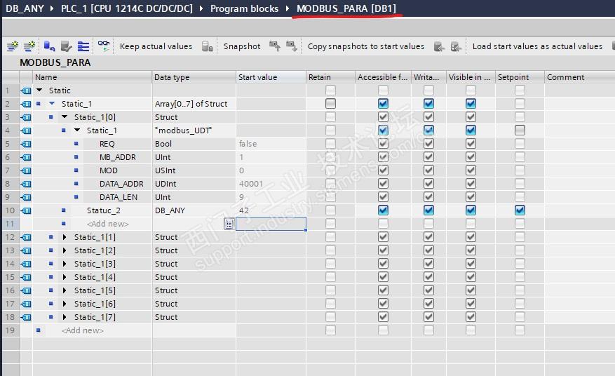

2.     新建MODBUS_PARA数据块,定义一个结构数组,每一个数组对应一个报文和存储数据的DB块号。以modbus_Instu_UDT新建DB数据块,用来存放读取的数据或要写入的数据,DB块数量根据报文数量(MODBUS_PARA数据块中数组数量)来定。
图3
图4

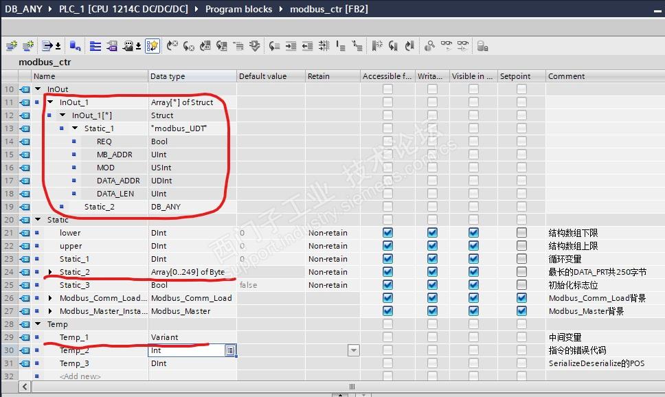

3.     新建FB块,作为MODBUS的主程序块,主要接口如下图(原PDF文件没有说清楚InOut_1接口的定义):
图5

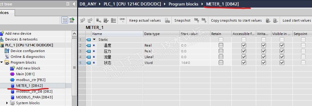

写从站:把(METER_1(DB42))数据块引用给VARIANT变量,再把DB块内的数据进行序列化给中间变量#Static_2
图9
读从站:把(METER_1(DB42))数据块引用给VARIANT变量,再把读取的数据#Static_2进行反序列化到VARIANT变量,最后再写入(METER_1(DB42))数据块
图10
