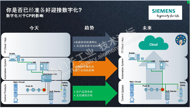

基于PROFINET通讯的SIRIUS ACT按钮和指示灯 当前我们很多现场级的控制设备都还是通过硬接线的方式跟上层控制器(如,PLC)进行连接,但是随着工业4.0的逐渐深入,以及云应用的进一步普及,这就需要我们底层的设备需要通过通讯的方式将信号及数据上传到上层控制系统直至基于云的应用。

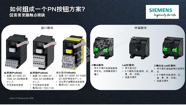

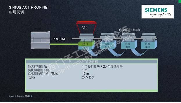

西门子SI CP为了帮助客户加速实现工业4.0,推出了基于多种通讯方式(i.e. PROFINET, IO-link)的控制产品。比如说今天介绍的这款基于PROFINET通讯的按钮,就可以帮助客户实现从传统产品到系统的一个跨越。 系统组成 SIRIUS ACT PN在保留原有3SU1按钮头和中座的同时,将硬触点模块替换成相应的通讯模块。1个PN通讯系统由1个接口模块和至多20个终端模块组成,模块与模块之间通过7芯的扁平电缆连接,因为采用了穿刺技术,所以不需要对电缆进行特别处理,非常方便。最后接口模块再通过一根PN电缆就可以和上层控制器进行通讯。
当您现场有急停按钮需要接入安全系统时,SIRIUS ACT PN还有基于PROFISAFE通讯的接口模块,可以帮助您实现SIL3的安全等级。 如果您现场还有一些按钮以外的信号需要连到控制器时,SIRIUS ACT PN的接口模块还提供4DI,1DO和1AI的输入输出端口,所以接口模块也可以充当一个小型的远程IO单元。

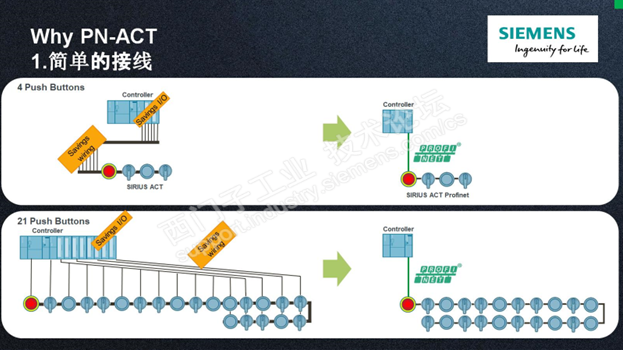

成本解析 使用PN方案的成本不会高于您之前采用SIRIUS ACT硬接线的方案,甚至还会更低。原因有三: 采用SIRIUS ACT PN之后可以节约相当数量的IO端口,因此您现场的IO不再需要之前那么多。而且接口模块本身也可以选择带DI,DO的版本。 采用通讯可以节约大量的硬接线,根据一份数据表明,对比于传统硬接线,采用通讯可以节约60%的接线时间。无论从时间和线材来说,都是一个节约。 由于采用了通讯方式,再也不需要给按钮配置线槽和端子排,安装也省了。 所以采用SIRIUS ACT PN之后不仅技术上更先进了,而且成本上也占据了优势。 优势集锦 SIRIUS ACT PN的优势对比传统硬接线很明显: 接线简单。在很多设备上,按钮的数量还是比较多的,因此接线也是比较复杂的。一旦采用SIRIUS ACT PN那么这些硬接线都可以省去,布线将变得非常简单。

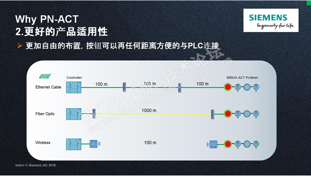

灵活的产品适用性。硬接线的电信号随着传输距离的变长,会存在衰减的问题,因此距离不会太长。但是SIRIUS ACT PN的传输距离可以达到100米,距离再远还能通过中继,光纤或无线的方式去进行传输,所以不再局限于与控制器的距离。
