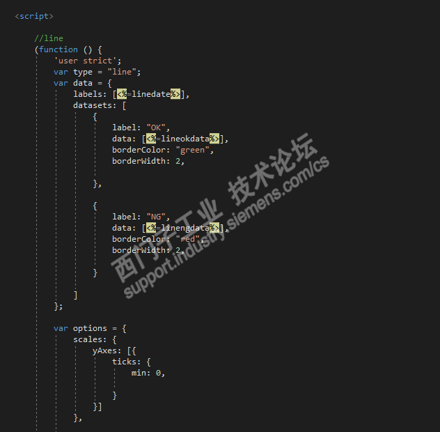

2.通过ASP.NET
因为通过ODK可以读取到PLC的历史数据记录,那么前2步在Unified PC中已经做了,那么只要做第3步。
ODK说明:
http://www.ad.siemens.com.cn/club/bbs/post.aspx?a_id=1605803&b_id=5&s_id=17&num=1#anch
ODK代码参照示例
3.绘制界面比Node.JS简单多了。页面里面需要改变的参数,直接通过<%=DATA%>就可以关联到C#中的变量。
 页面的代码如下:
https://github.com/wsazsw/ODK_ASP/blob/master/WebForm1.aspx
