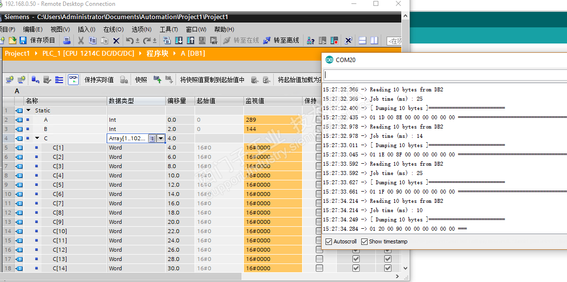

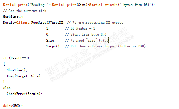

之前侄子有课外作业需要使用Arduino实现小功能,正好Snap7上也有库,所以就试了下。
Arduino官网
https://www.arduino.cc/
snap7库
http://settimino.sourceforge.net/
软件全貌
1.建立连接
2.读取
3.监控
