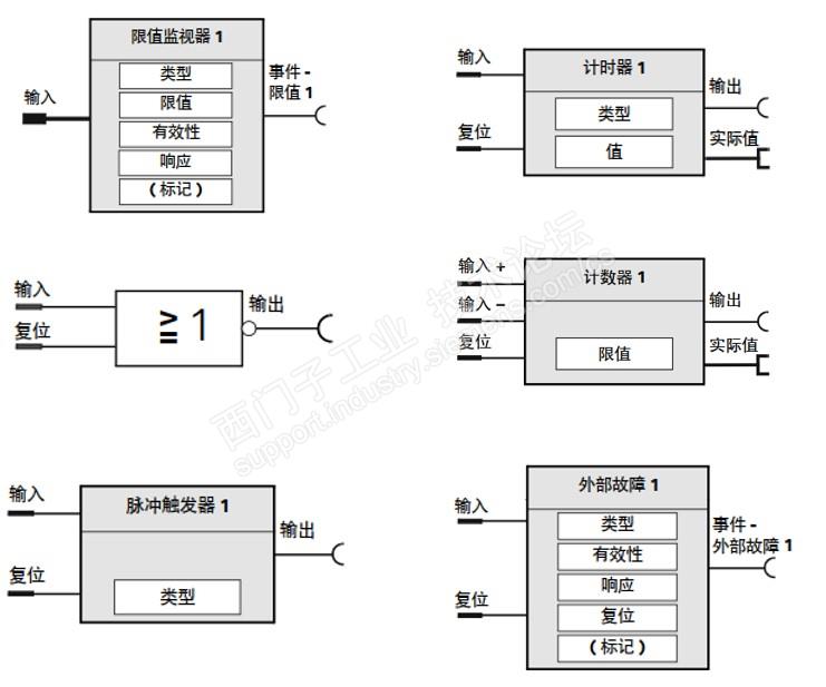

        3.SIMOCODE pro泵堵塞清洗程序采用的内部逻辑模块
        4. SIMOCODE pro泵清洗程序内部逻辑控制图
        限值监视器*4,真值表*9,计时器*2,脉冲触发器*3(电平取反*1,带记忆上升沿*2),计数器*3,外部故障*1,PROFINET 通讯循环发送2个字节状态位(字节0和字节1)及2个字的计数器实际值(字节4/5,字节6/7)
