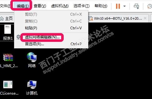

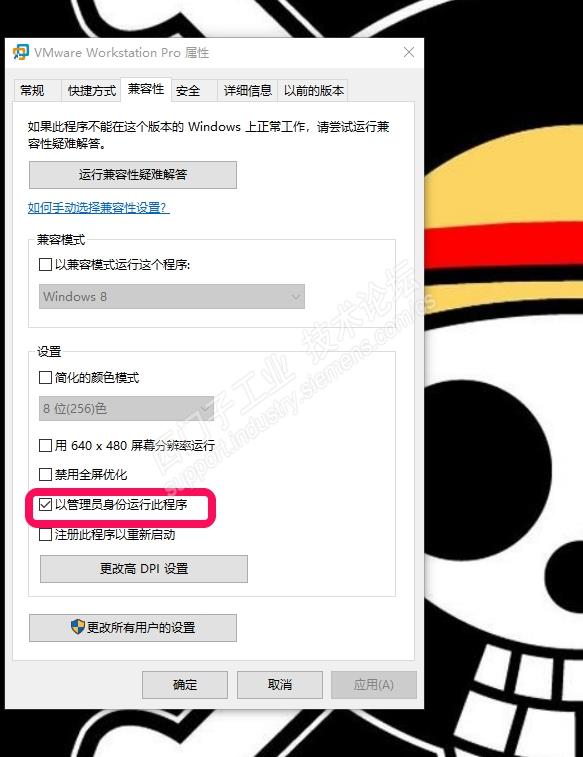

各位好,先前用这个帖子向大家请教了一个  “虚拟机安装STARTER5.3,搜索120,前面是灰色的问号”  的问题(问题描述在本段下面),当时没有解决,后来发现是虚拟机设置问题,处理后,通讯成功。后面因为一直在忙,也忘记了更新回复一下解决办法,最近想起来,发现该问题已经不能跟帖了,而且我只要在西门子的帖子里编辑,一打字就会卡死,最后才发现,换个输入法,就好了,所以今天才把当时虚拟机是怎么样设置的,最后通讯成功,重新发表一下,如果有类似问题的朋友,可以试着处理一下,希望有帮助:
注意:必须要将虚拟机设置为管理员打开,否则在虚拟机设置里面设置好了网络,还会再变回来;

用笔记本装了虚拟机(VM12-WIN7-64旗舰),虚拟机里面装的是STARTER5.3,安装正常,但是STARTER打开后,点击“设置PC/PG”接口,无弹出设置页面(在其他帖子里也有同志问这个问题,但是无解),且搜索120(CU320-2DP),前面是灰色的问号;虚拟机的“设置”——“网络适配器”中,桥接模式,NAT模式,所有都试过了,还是灰色问号;

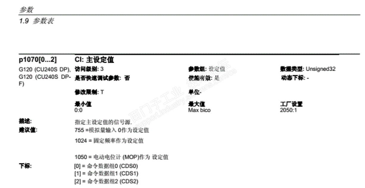

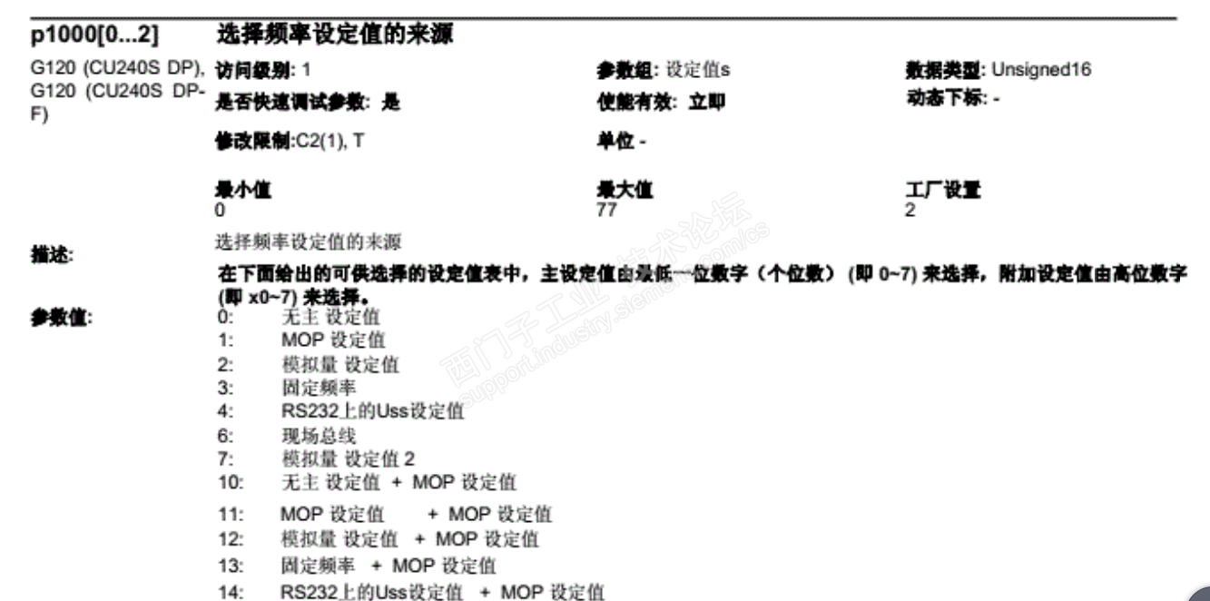

第一个今天看到G120的参数手册里,有P1000和P1070两个参数,P1000是频率设定值来源,有多个选择,P1070是主设定值,也有几个选择,请问这两个参数有什么具体不同么?比如我需要用模拟量端子设置频率,那么选择P1000=2,还是选择P1070=r755,或者是先选择P1000=2,然后选择P1070=755,确定用AI-0端子接模拟量输入?
在问答里看到有类似问题,但是没有看到需要的答案;
第二个问题,如果我选择DP通讯,是选择P1000=6,总线通讯就可以了么?P1070还需要设置么?
第三个问题,关于S120,因为功能图还没看明白,但是又特别想知道答案:S120如果用DP通讯,P参数需要设置什么呢?S120的P1000是宏文件,和G120不一样,P1070也没有相关详细的选择,还望您百忙之中,能指导一下,非常感谢!

下面是G120的P1000和P1070和S120的P1000和P1070:
G120-P1000:
G120-P1070:
S120-P1000:
S120-P1070:

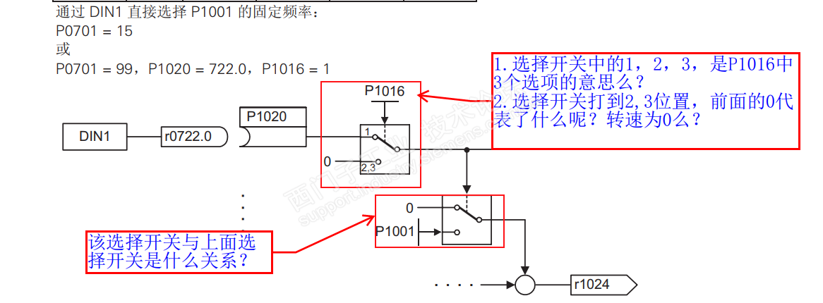

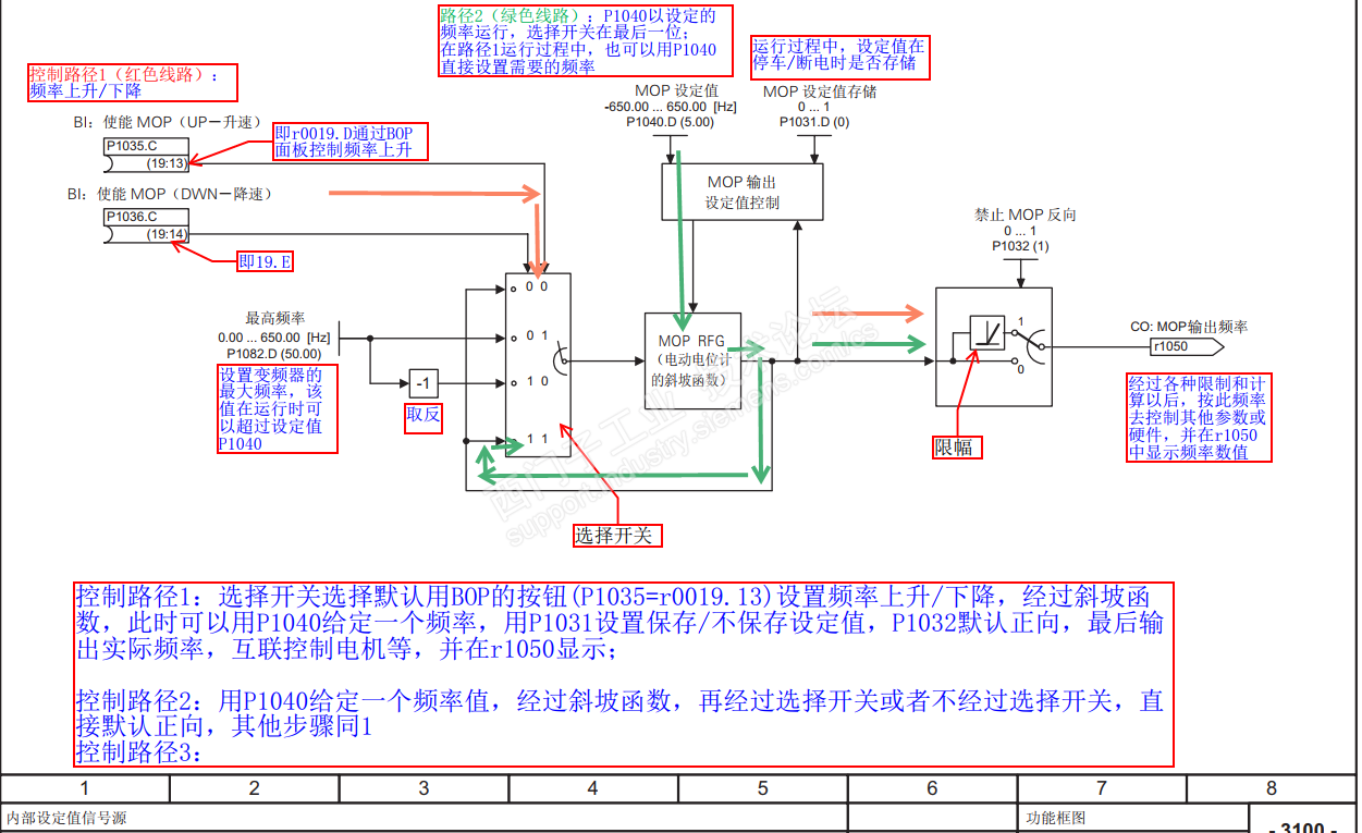

     最近都在看S120的手册和视频,又结合STARTER尝试控制了电机的启停和设置转速旋转,控制过程中对应的观察STARTER里的参数,也算模模糊糊的有了些认识,当然还是有很多地方不明白。比如这张图,是MOP的功能图,我自己先试着分析了一下控制过程,也不知道分析的是否正确,还望您能在百忙之中抽时间指正一下。
     另外还有几处非常不明白的地方,也希望您能解答一下(以下是MM440功能图,因为是中文的,容易看):
     1. MOP功能图中,最高频率 P1082,经过选择开关,这一条线路是什么意思呢?走向是什么?
     2. 固定转速功能图中,选择开关上的1.2.3,是P1016参数中的3个选项的意思么?有的选择开关是0.,1,;有的开关是2,3,等等;
     3. 固定转速功能图中,两个选择开关的关系是什么样的呢,该打到什么位置?
非常期待您的回复和指正,非常感谢!
