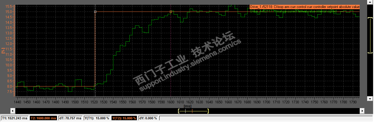

今天测试了下DCM电流环性能,无意中发现1.4.1.6版本固件和1.5.0.3版本固件性能差别很大,1.5.0.3版本固件感觉不正常。
测试条件:都关闭了电流预控,先给一个42.8%的电机电流避开不连续区,再阶跃到80%的电机额定电流。
Kp=0.45;Ki=0.022
1.4.1.6版本固件调节PI参数波形有变化,1.5.0.3版本固件调节PI参数波形基本不变。
1.4.1.6版本,上升时间15ms,电流较平滑
1.5.0.3版本,上升时间78ms,电流波动较大
1.4.1.6版本,电流上升快,波动小。
1.5.0.3版本,电流上升慢,波动大。
更新:
在老兵的提醒下,检查了P50191这个参数,电流设定值滤波。在1.5之前的版本及70装置,这个值默认都是0,优化时也不会自动设置。1.5版固件会在优化时自动设置这个值,我实验的这台电机是23ms,因此PI调节器的跟随性就很差了,但在实际工作时PI和预控是共同起作用的,预控输出起主要作用,如果在实际使用中遇到效果不好的,注意关注这个值。

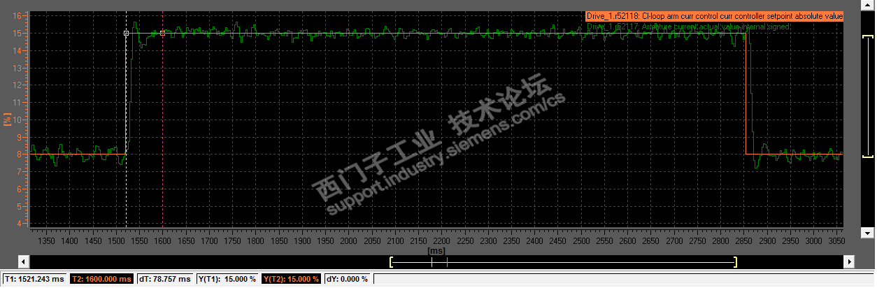

接1楼,重新测试了在1.5.0.3固件下,使能电流预控,P50191=23(优化时自动设置值)和0时的阶跃响应(从0阶跃到电机额定电流),可以看到P50191严重影响了电流环性能。
Kp=0.45;Ki=0.022
P50191=23(优化时自动设置值)
P50191=0
