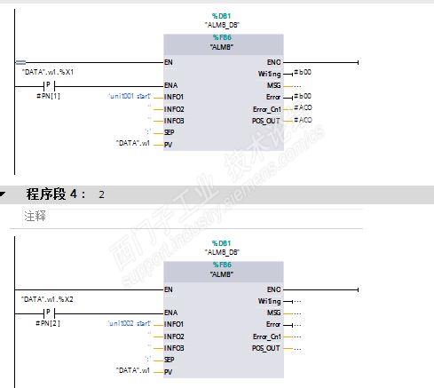

在S7-1200和WINCC中,具体实现的思路其实很简单。

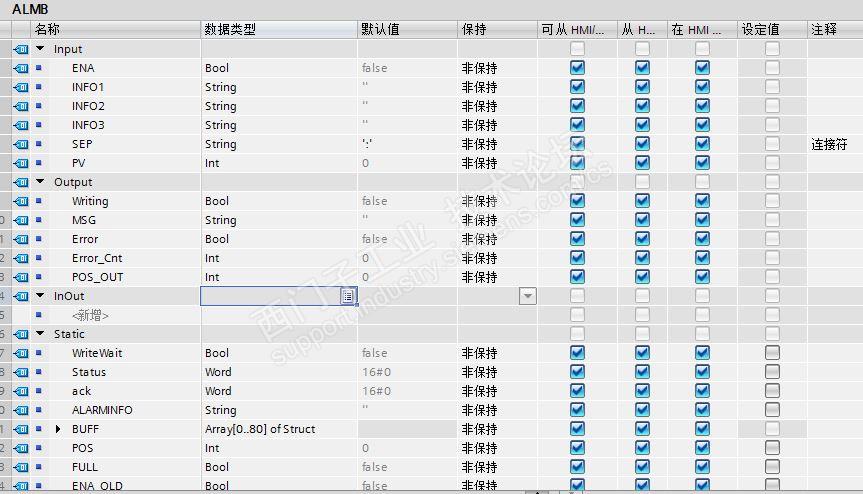

首先在PLC中建立FB块ALARMB
接口如下:
各管脚的定义:
ENA, 触发位,需要一个上升沿。
INFO1,INFO2, INFO3,为3个字符串,用于绑定需要的文本,通常只用1个。
(我前面吐槽AB的就是竟然INPUT管脚都不能支持字符串类型 ,不能直接赋值字符型常量值到管脚上,希望有AB高手能指导我们一下)
SEP为链接字符串的分隔符
PV为嵌入过程值
输出值
Writing:WINCC报警触发信号。
MSG:WINCC报警信息文本。
其它为程序逻辑需要的辅助变量。 其中有一个BUFF的数组,我这里设置了上限80。具体结合CPU的性能和系统的规模,可以修改。
程序的逻辑很简单:
当ENA到来时,整理组织报警字符串,并送到BUFF的空闲位置中。如果不为空,则提升一个位置,直到80个都满,则溢出报警。 (说明此程序崩溃,有系统报警丢失)
而在BUFF中有数据的情况下, 则不断执行FIFO, 把报警信息送到MSG,并触发报警信息位Writing。
WINCC中收到报警信息后,则PLC程序取消 发送,过一个延时,再次发送下一条。
取决于WINCC报警系统和PLC的通讯能力,过去是所有报警信息是并发的,而现在是串行发送,性能当然降低不少。 所以需要延时。 触发时需要延时,以保证WINCC能收到报警。 而取消触发时也同样需要延时,需要一定长的时间,以确保WINCC收到报警离去,下一次再来时才会接收新的报警。
BUFF的功能实现了在同一时刻有多条报警信息触发的情况下, 报警信息不会丢失,但因为有延时, 会导致后发送的报警条目的时间和WINCC报警系统中记录的时间不一致。 所以程序中在报警信息文本中备注了误差时间。
其实我更期待有更好的办法,写入到WINCC的报警时间,也能从PLC中获得,就OK了。 这需要再研究。
然后在主控制程序,或者需要触发报警信息的位置,均插入一条对ALRMB的调用,这里示例了2个:
注意,FB虽然是多次调用,但使用的背景数据块只有1个,等于是这个实例被重复调用罢了。
WINCC的项目中, 则非常简单, 只需要建立一条报警条目,触发信息即为ALMB_DB.Writing, 报警信息的内容为嵌入一个字符串型的变量,ALMB_DB.MSG。
根据项目规模的大小, 如果一个报警通道的BUFF会拥堵,则可以再开辟一个通道, 即ALMB多调用一次,WINCC中也再增加一条报警。但无论如何,比需要多少个报警,就在WINCC中建立多少个条目, 要方便多了。 PLC编程思路也不容易被打断。 产生了什么报警,直接把描述信息记录在当场即可。
