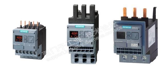

最数字化的继电器产品-3RR24支持IO link通讯的三相电流监控继电器
3RR2是西门子三相电流监控继电器的总称,其中3RR24是其中支持IO link通讯的型号。3RR2监控继电器尺寸与一个热继电器相同,可以和3RT6,3RT2系列接触器插接使用。
3RR24可以满足一般三相电流监控继电器的各种保护功能(过电流,欠电流,相序,断相),
值得一提的是它的断相保护功能,它的断相保护功能是基于电流的,可以检测电网及设备因素引发的断相,同时可以有效避免误动作。比基于电压保护的断相保护更加稳定可靠。
此外3RR24还支持IO Link通讯,可以将设备的运行状态,故障信息以及测量值(有功电流,无功电流,电压,功率因数)上传给PLC,实现数据的实时采集。
可以说3RR2是最数字化的继电器。
3RR24共有三个规格,可以满足1.6A-80A的测量与保护。除此之外,3RR24采用热继电器的外形设计,可以方便地于SIRIUS接触器插接使用,安装非常方便。

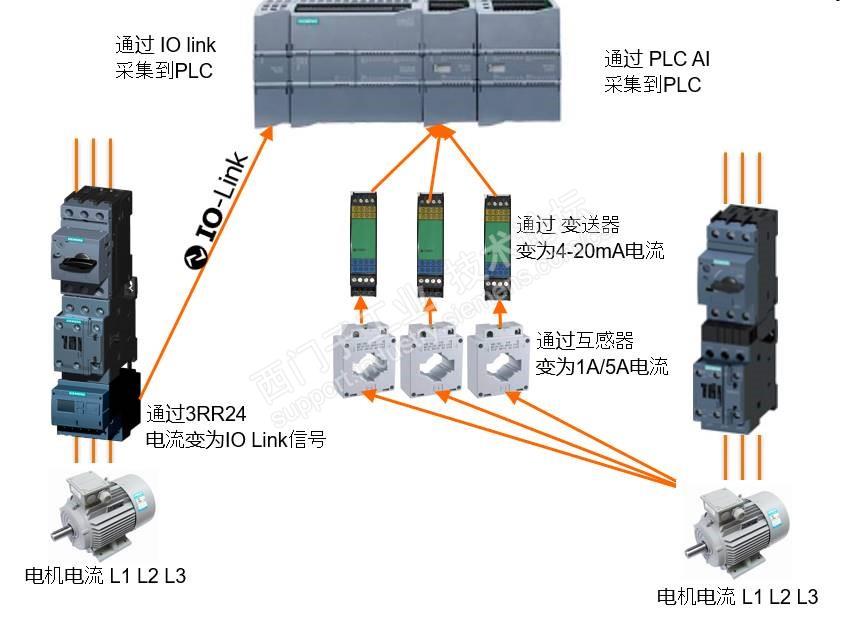

 3RR24可以说是改变规则的产品。如果需要采集80A回路的三相电流。
传统方案:需要配置三个电流互感器,将40A电流转为1A/5A电流,在使用变送器将 1A/5A电流变为4-20mA信号,再使用PLC模拟量的模拟量输入采集信号,并通过编程将模拟量信号变为电流值。
3RR24方案,需要配置3RR24,将40A电流转为IO Link通讯信号,使用PLC的IO Link主站收集电流值信号。
对比传统方案3RR24,可以替换传统的热继电器,三个电流互感器,三个电流变送器,三个模拟量输入,以及数个数字量输入输出。
3RR24的方案大幅减少元件数量,大幅减少安装接线。

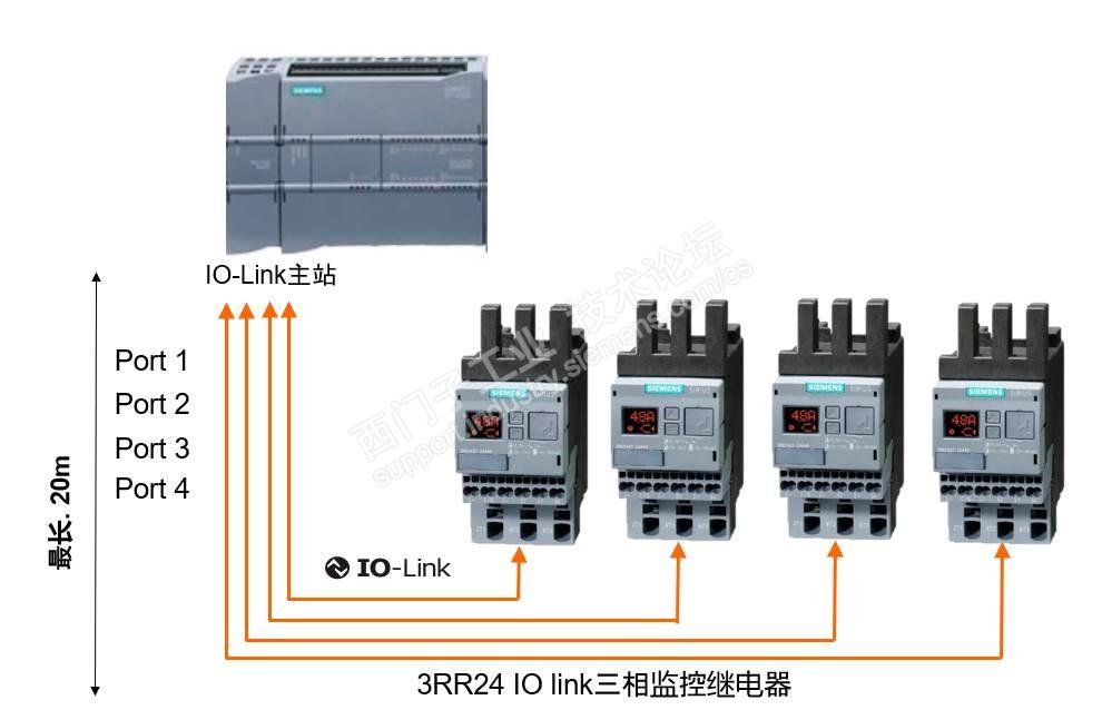

一个PLC的IO Link主站可以采集四个3RR24的信号。
除了电流之外,3RR24还提供了丰富的循环控制信号,诊断信息以及测量数据。
3RR24是数字化时代80A以下回路电流采集和保护的不二选择。
