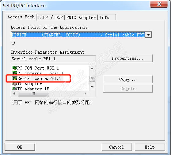

        第四步,打开starter,设置PC/PG接口,如下图:
        并且设置串行通讯的特性,如下:
        这里的最高地址用缺省值15即可。传输率要根据装置中P2020来设置,二者应该保持一致。1.5版本的P2020是38.4K,此时,我们也设置波特率为38.4K。
        然后,在控制面板中也把相应串口的波特率设置为38.4K。如下

参照版主的设置试了一下,蓝屏果然出现。
然后做了个小改动,设置p2030=0, 保存重启,再搜索连接,成功

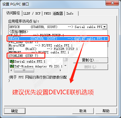

使用 STARTER 调试 SINAMICS DCM 与PC连接的几种方法.pdf

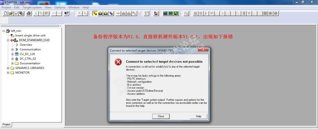

设置PG/PC接口优先选择DEVICE选项,因为低版本备份工程文件升级之后,选择S7ONLINE(STEP 7)接口,有可能出现下图中出现的报错信息
个人测试经验:(1)6RA80对USB转232的串口芯片要求较高,PL2303驱动一联机就蓝屏,FT232芯片却很少蓝屏(2)Win7_64位系统用串口连接6RA80,经常设置到115200波特率都没有什么问题,上传下载速度很快,但是32位系统基本上只能用19200波特率,上传参数较慢,再高一点的波特率就连不上;Win10系统偶尔能连上,容易蓝屏(3)从2019年11月陆续接触到的都是V1.5的主板,用Starter_V4.5能扫描到硬件,但是无法联机,需要将Starter升级到V5.3 HF3即可直接联机
