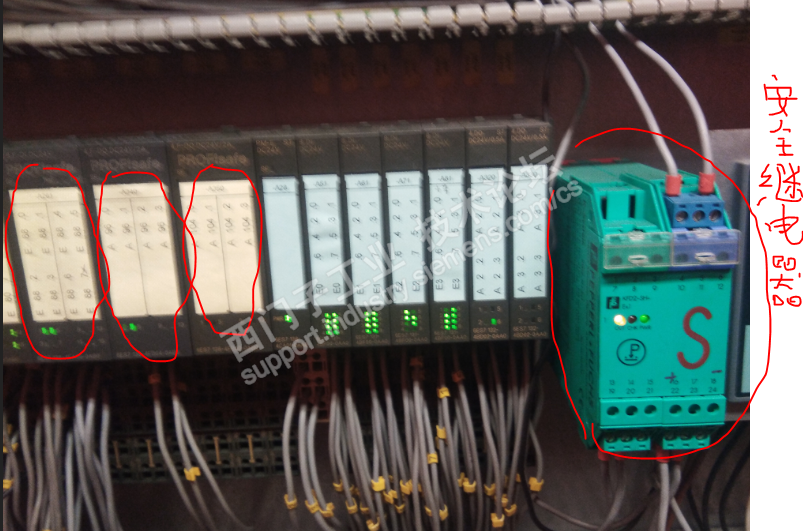

1、设备介绍:是一台德国进口的爪式行车,采用300CPU315F_PN/DP安全PLC控制。
2、故障现象:ET200S的模块偶尔出现报警然后停机,三年中我们每次换过报警模块,机器用一两个月一直是正常的,前后换过5到6 个模块,但是这次换了之后,模块故障率一天要出现好几次,严重影响生产。

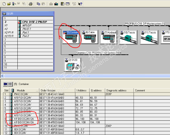

3、故障信息:
诊断缓存区记录的信息,这个我们维护人员必须要去看的。

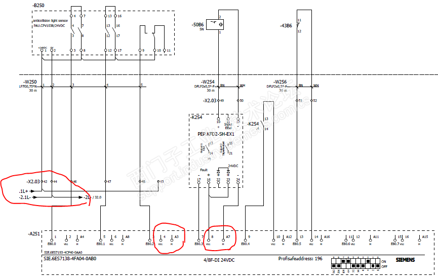

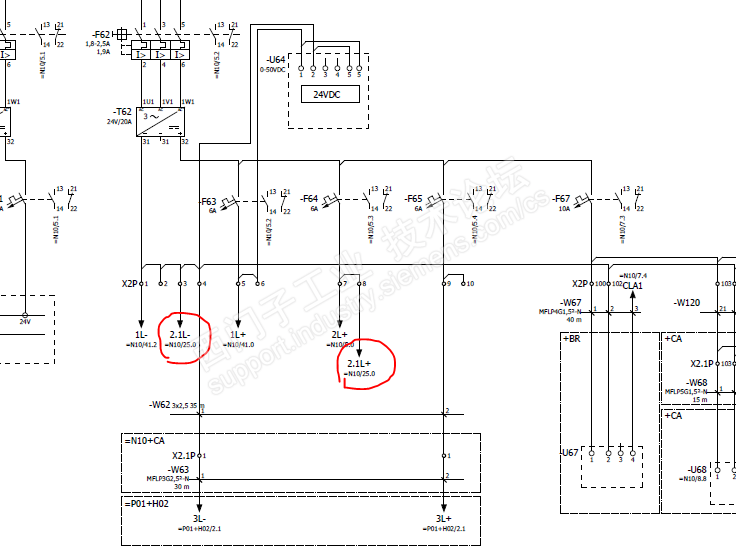

通过记录我觉得电压有些低,我就将模块上接到安全继电器上的电源改为直接从开关电源处接,
所以第三段是23.12V是少了一个安全继电器的电压,然后开始运行机器第四段是改后运行时的电压22.78V,电压较之前提高了1.13V,但是机器还是有偶发报警。

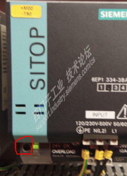

我又做了调整开关电源的电压从24V调到25.21V
5、运行测试结果一个晚上没出现模块报警,没有了一天出现N多次的故障。
