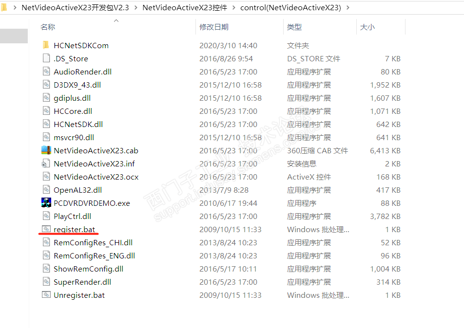

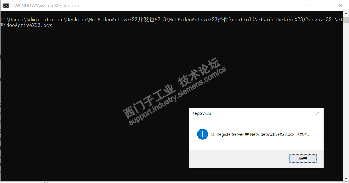

1、首先需要注册控件,双击control文件夹里register.bat
2、提示注册成功,如果有360或者其他安全软件阻止注册请选择允许修改注册表。

6、把NetVideoActiveX23.ocx拷贝到C:WINDOWSSysWOW64路径

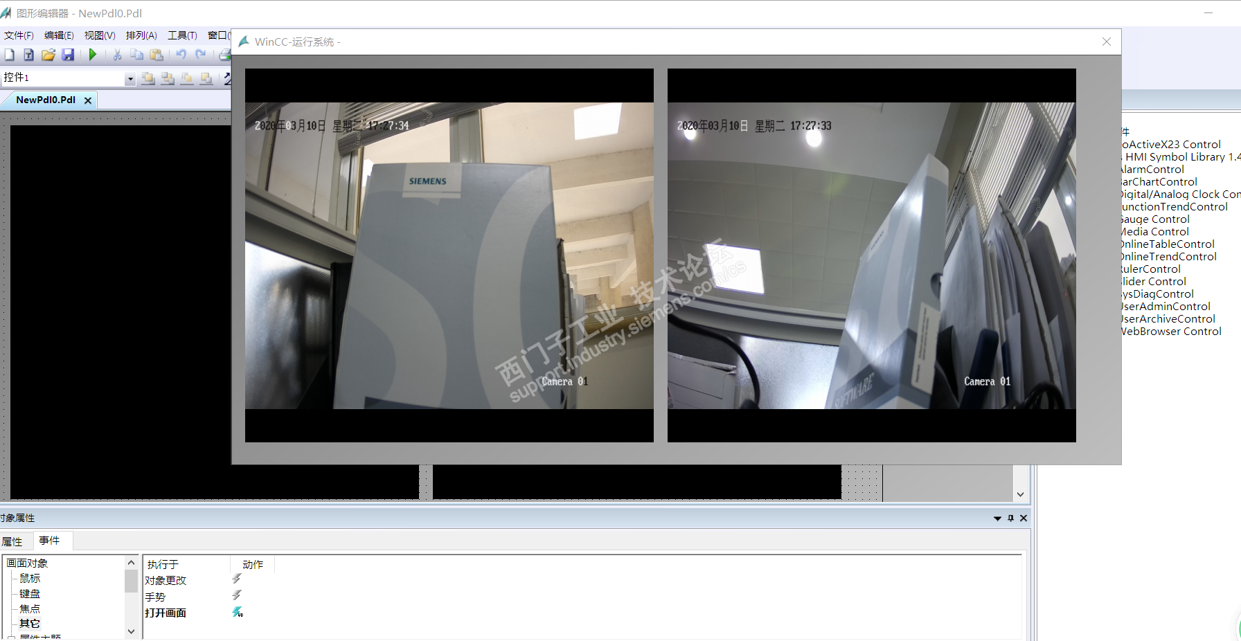

7、打开WINcc,新建一个画面,右键控件里的ActiveX控件选择添加/删除
8、在里面找到NetVideoActiveX23 Control,打勾点确定
9、右边控件列表就会有NetVideoActiveX23 Control控件,把它拖到画面中,因为我是测试两个摄像头,所以我拉了两次控件

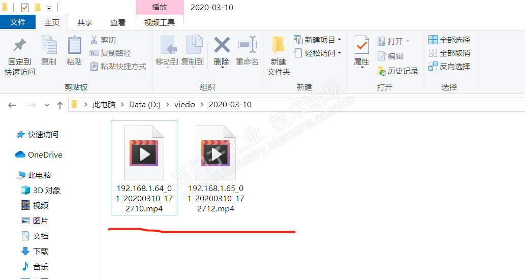

10、我是用打开画面直接就登陆摄像头并且预览画面的脚本,也可以用按钮触发
Sub OnOpen()

11、直接保存,运行
12、另外我这个脚本写的保存地址是D:\Video,这个是自己定义的。录像保存的文件是MP4格式,默认文件大小为1GB
