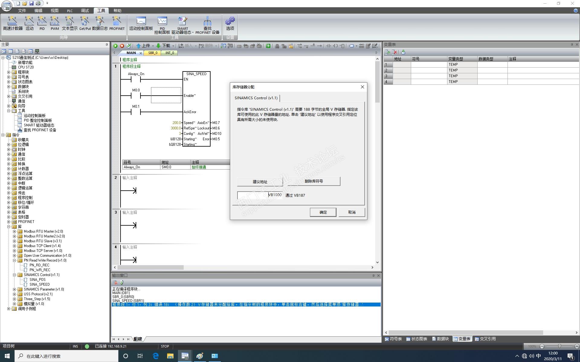

S7-200 smart 连接 S210 实现 速度控制 测试
S7-200 smart 连接 v90 可以实现 速度控制或者基本定位控制,S210不支持epos控制,所以S7-200 smart 连接 S210 无法实现基本定位控制。S7-200 smart 连接 v90 速度控制用的是标准报文1,S210 不支持标准报文1 ,那S7-200 smart 连接 S210 是否可以实现速度控制呢?
下面是S7-200 smart 连接 S210 实现速度控制的测试
测试用的调试软件
STEP 7-Micro/WIN SMART V2.5 调试软件
TIA v16

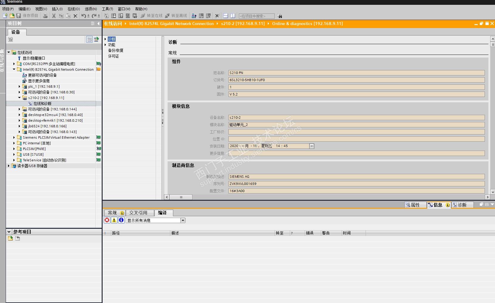

一、S210 配置,

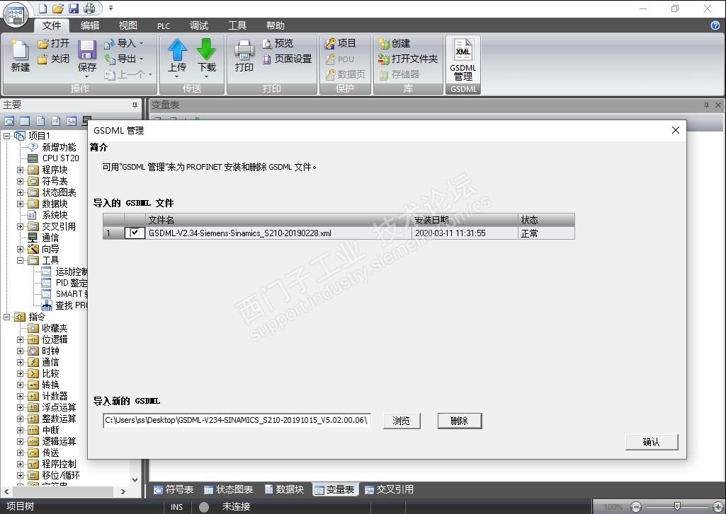

在线查看S210 模块信息(下载同版本的GSDML文件),分配S210 的设备名称(注意:设备名称需与s7-200 smart 配置s210一致)
下载S210 PROFINET GSDML
https://support.industry.siemens.com/cs/ww/en/view/109752524

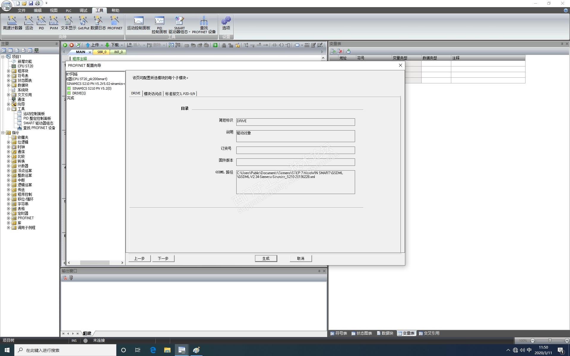

1、 导入 S210 PROFINET GSDML

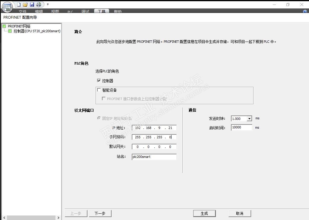

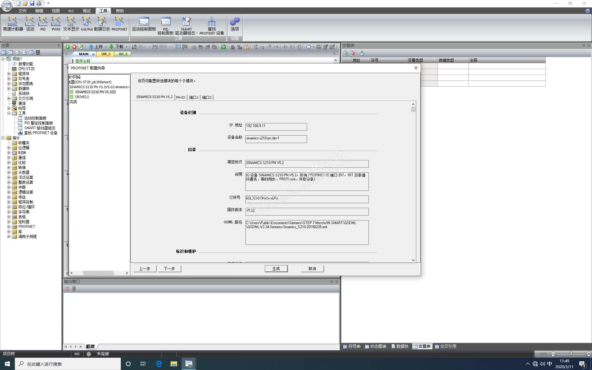

2、  PROFINET 配置向导

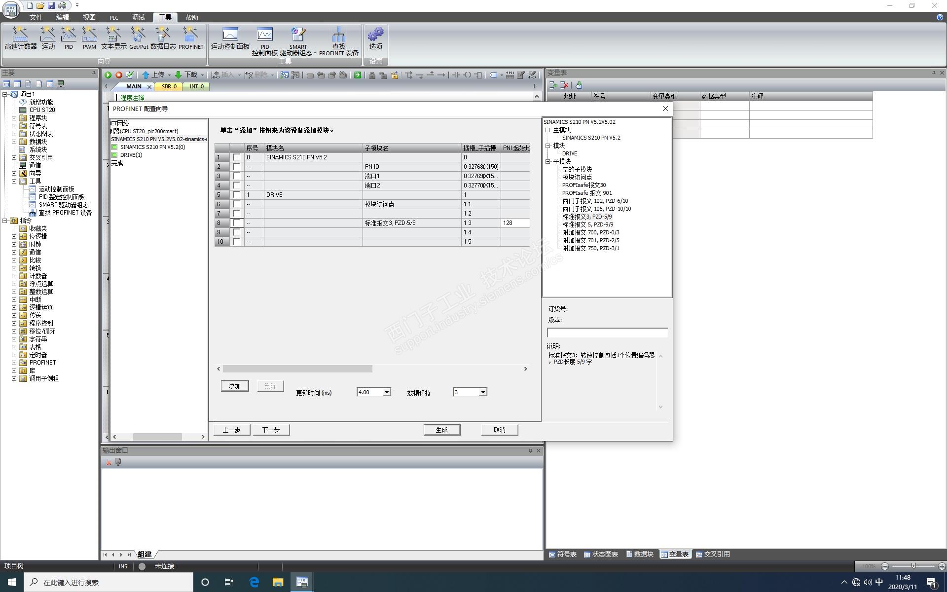

A、 选型 控制器 设置 s7-200 smart 固定IP及站名

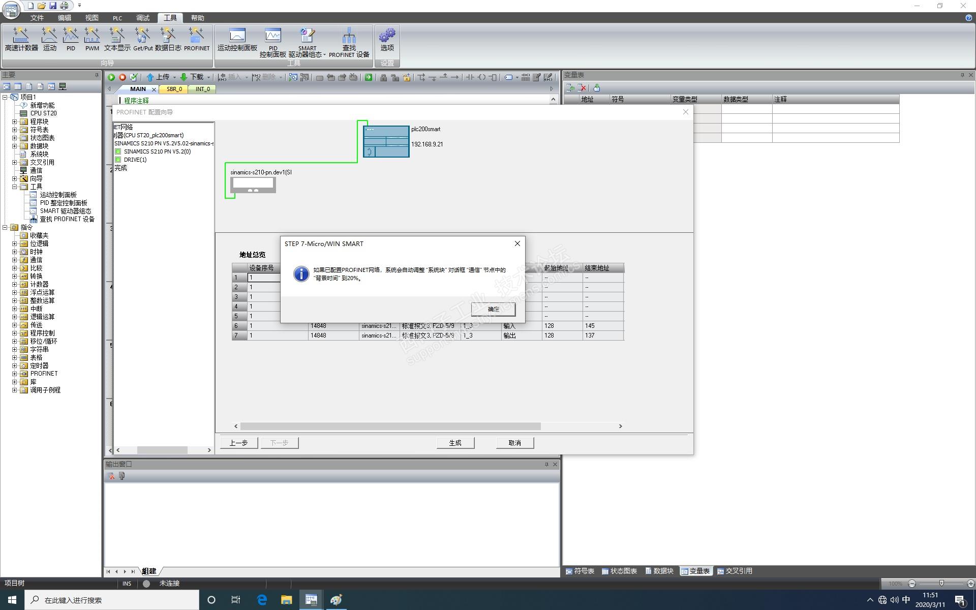

B、 添加PROFINET IO ,添加S210,设置其IP地址和设备名称(需与S210一致)
C、 添加 标准报文3
D、生成向导
3、 写程序 做测试
测试成功,说明 S7-200 smart 连接 S210 使用 标准报文3  是可以实现 速度控制的。
