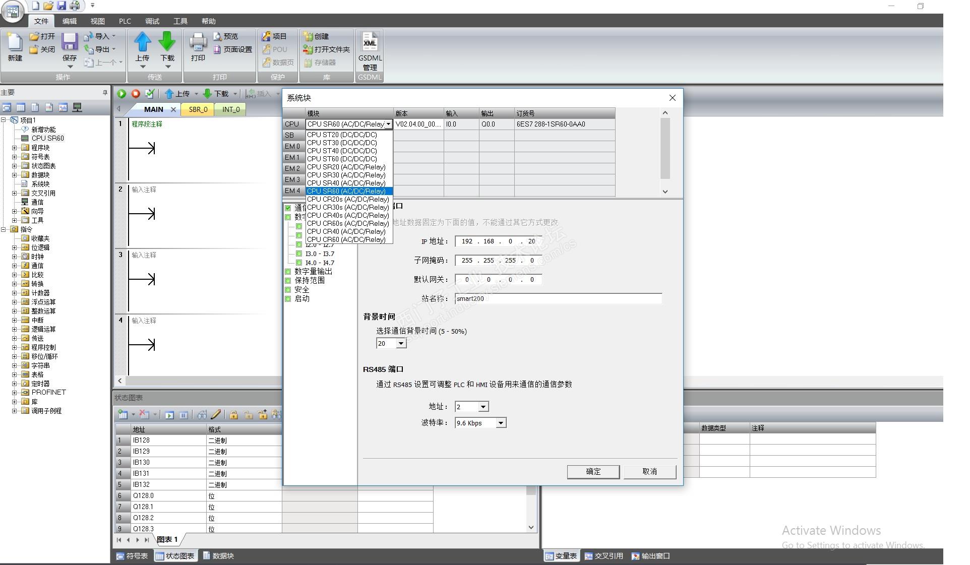

2.      设置CPU型号。我手中的是SR60

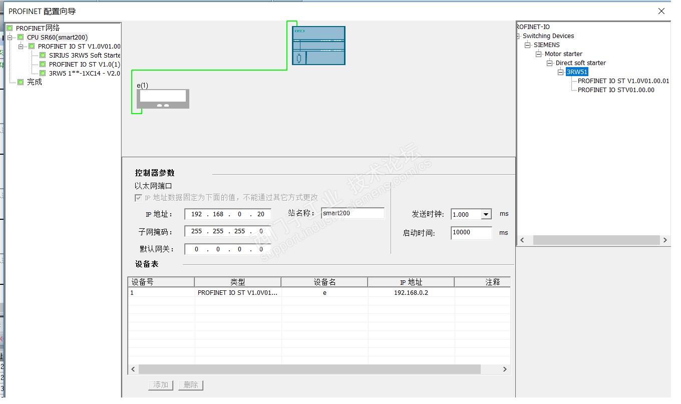

3.      打开Smart200,点击工具—选择Profinet—Profinet控制器
4.      右侧选择添加3RW51,V1.001;设置设备名称和IP地址。
5.      如果没有GSD需要在文件—GSDML管理添加3RW51的GSD。

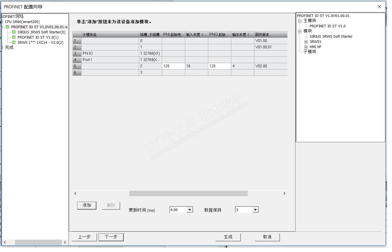

6.      选择下一步,可以修改3RW51被分配的IO地址,可以看到128地址起始,输入16字节,输出4字节,继续下一步,直到生成。
7.      点击下载,下载至PLC。

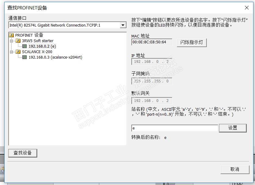

8.      设备名称需要和3RW51的设备名称一致,所以3RW51需要分配设备名称。查找Profinet设备中,查找设备,找到3RW51后,右边分配设备名称。

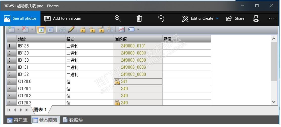

9.      通讯正常后做起动实验,在状态图表中给起动命令,看看是否软起有动作。因为我手中的软起没有电机做负载,所以正常现象应该是发出起动命令后软起报失载故障。下图是未给起动命令,只有I0.0为1,表示远程控制状态。
10.   在3RW51通讯手册中,查到Q0.0是电机起动,强置1后;I0.0是远程通讯状态,I0.2是总故障。因为我手中没有电机,所以软起报失载。
