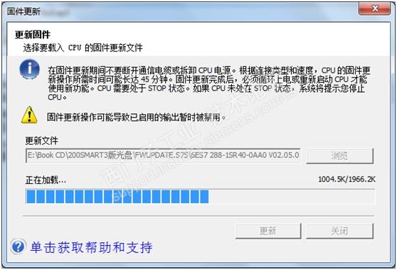

我有一个固件版本为V1.0的CPU,经过两次更新,现在为V2.3。原来更新时要用手机的Micro SD卡,更新结束后要把卡拔出来。最近更新到V2.5,连Micro SD卡都不用了。
固件下载网址为https://support.industry.siemens.com/cs/cn/zh/view/109765009。将下载的文件解压后,再解压其中的6ES7 288-1SR40-0AA0 V02.05.00.zip,固件更新文件为6ES7 288-1SR40-0AA0 V02.05.00.upd。计算机与CPU建立在线连接后,单击PLC 菜单功能区中的“PLC”,单击下图中的“固件更新”按钮。

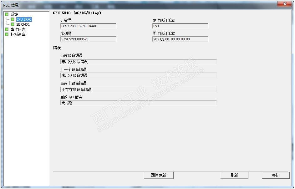

单击出现的“固件更新”对话框中的“浏览”按钮,找到需要的固件更新文件。单击“更新”按钮,开始更新固件。更新结束后,关闭CPU的电源后再接通它,选中“PLC信息”对话框中的CPU,可以看到它的固件版本已升级到V2.5。
与S7-1200相比,S7-1200不能通过固件更新将V3.0的CPU 升级到V4.x CPU,S7-200 SMART可以将V1.0的固件更新到V2.5。S7-1200的固件更新需要使用SIMATIC 存储卡,它的售价不低,淘宝上的SIMATIC MC 12 MB大概1000元左右,不知道有没有人更新S7-1200的固件。
