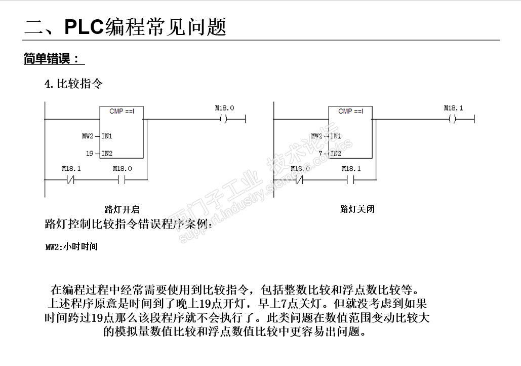

楼主你好,请教您一个问题。第4条问题没太清楚,跨过今天的19点(比如20点开PLC),打开PLC,M18.0开灯位无法得电,M18.1关灯位得电自保,明天还有一个19点,那时在19点刚到时程序第一次扫描执行到该逻辑,M18.0开灯位在该次扫描周期由于M18.1为1,无法形成自保回路,但是该周期会使M18.1关灯位的自保回路断开,M18.1关灯位复位为0,在接下来的那个周期,由于还在19点范围内,所以M18.0开灯位得到自保条件而保持为高电平状态。
楼主,您的意思是说这样子的程序,导致开PLC一定要在19点之前不合理,我这样理解没错吗?

理解基本正确,同时也欣喜的看到有很多网友是认真去看帖的。。
在我们的编程过程中,很多时候按着需求去编,初步看起来按着要求设定参数,正常运行时程序运行是正常的,但是在编写完程序之后是否认真审视过自己的程序是否是没有问题了,是否合理了,是否做过实验程序去验证了你的程序完全没问题了?后面这些步骤很多时候都给我们偷懒去省略了。编程难并不是难在按正常的逻辑去编好你的程序,而是编好后或者在编程的过程中需要考虑现场可能出现的各种问题,在此情况下你的程序是如何与之应对的。充分考虑了各种情况下的各种应对措施,你才能够大胆的说:“我的程序是安全的,你随便用吧,没有BUG的”

69楼    2020-04-19 22:16:19
精编帖  主题:回复:PLC常见编程问题点总结(S7-300)
有硬伤,举例说明不严谨。
Zane
版主
经验值:85948
发帖数:21211
精华帖:403
70楼    2020-04-19 22:35:34
这个程序不严谨,但也不是绝对错误,因为比较值是小时,很长的一段时间呢,不是秒,一下就错过了,
倒是我认为没必要用自保逻辑,PLC扫描完全能等到信号,即使自保也是在一小时的有效窗口期,简单的话也凑合着用。严谨一点,应该按时间段比较来控制,那么一小时的有效期也就解决了。与数值变化大小,及浮点数比较没啥关系。

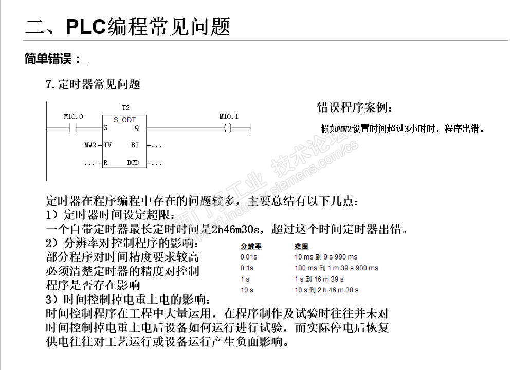

这个错误的前提不存在,S5TIME是有规定格式的BCD码,MW2作为S5定时器的设定值,不可能也不应该不按规定格式设置,尤其是在定义了符号名及变量类型之后。
