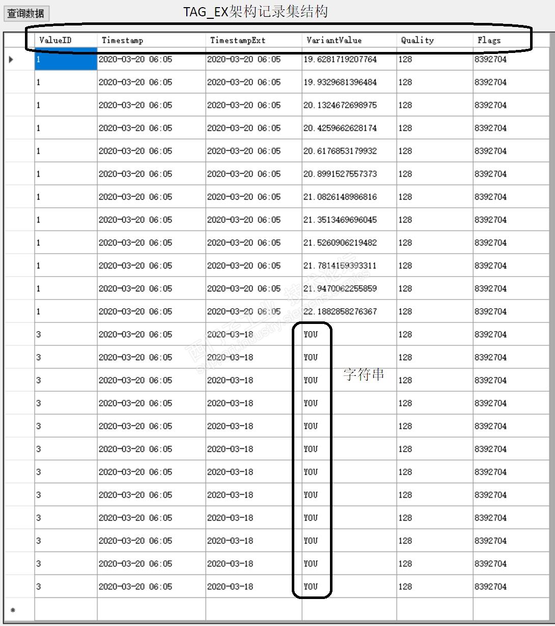

1、使用TAG_EX架构命令字符串
CommandString="TAG_EX:R,('ArTagsTag_1'; 'ArTagsT_1'),'0000-00-00 00:01:00.000','0000-00-00 00:00:00.000'"
如图正常读取了字符串和浮点数

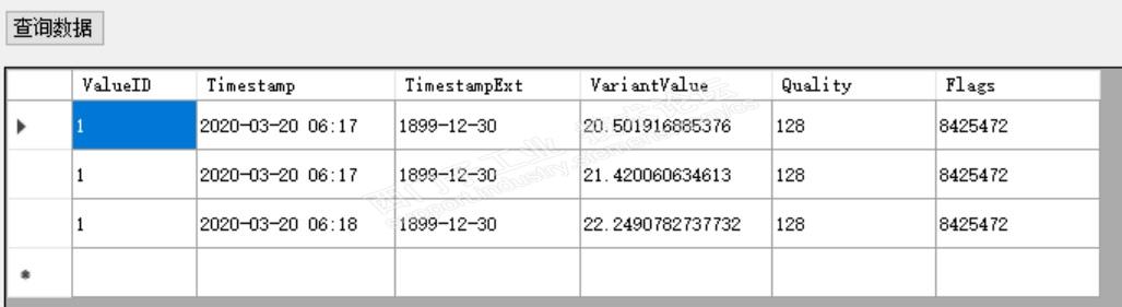

 3、选择非字符串变量,带WHERE子句
CommandString ="TAG_EX:R,'ArTagsTag_1','0000-00-00 00:10:00.000','0000-00-00 00:00:00.000','WHERE VariantValue > 20.0 AND VariantValue < 21.0'"
如图正常读取了20—21之间的浮点数

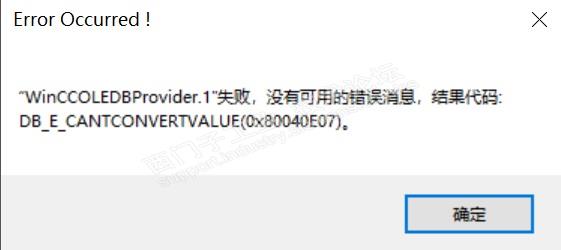

6、选择字符串变量,带WHERE子句
CommandString ="TAG_EX:R,'ArTagsT_1','0000-00-00 00:10:00.000','0000-00-00 00:00:00.000','WHERE = 'YOU''"
报错!
总结一下:
1、WinCC 7.5SP1版本连通性软件包WinCC OLE DB提供程序,支持字符串、Int64和UInt64的读取,这是一个进步。
2、TAG_EX架构只有读取非字符串变量时,才可以使用WHERE和TimeStep子句。
3、TAG_EX架构读取字符串变量,不支持WHERE和TimeStep子句,希望西门子改进一下!
   目前解决办法是先全部读取出来,再后期处理。
