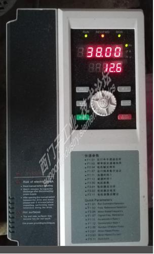

公司进口设备配套有抽真空装置,原设计是星三角启动工频运行,真空压力由4-20MA输出压力变送器传送给PLC,在触摸屏显示真空压力值,压力调整通过抽真空口排气阀开度实现。
使用多年后,去年上半年出现了因为联轴器及内部的梅花胶损坏,导致了电机噪音及震动加大,因无备件,就采取临时关闭排气阀使用变频器减速运行真空泵。
使用38HZ就可以满足设备真空要求,电机震动明显降低,后更换了轴连接及内部的梅花胶,在使用变频器手动定频控制时,设备工况不同,会造成在相同频率下,真空压力不同,时常需要人为调整电机速度。
为了可靠稳定控制真空压力,充分利用设备原有真空压力变送器信号,使用一台库存的OMRON仪表,模拟量输入,继电器二路输出,一路报警输出,做真空泵恒压PID控制,及工频变频转换控制。
