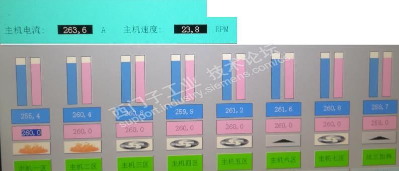

去年下半年公司购买一条二手生产线,折腾几个月后开始试产,关键设备有一台挤出机,使用ABB510-290变频器,驱动160KW西门子电机,让挤出机螺杆旋转。是一个典型的恒转矩负载,在使用过程中发现电机负载率比较高达到了93.7%。
西门子160KW电机额定电流是285A,刚开机10分钟内挤出机螺杆内塑料没有融化好,负载率在105%左右徘徊,挤出机各区温度设置在260度。降低温度会造成负载率更高,升高温度会造成做出来的产品发黄及黑点多,这样高负载运行电机发热厉害,变频器在刚开机也时常报过载,甚至会过载停机,工艺要求挤出机各区温度能够在一个比较宽范围内(240°-260°)调整,以满足对产品黑点及色差要求。

都是降本惹的祸,ABB510的变频不仅用在挤出机上,拉丝机,离心机上都敢用,西门子不也有人用MM430做吗,就是应付个眼前糊弄糊弄,吃准你不会满载运行
