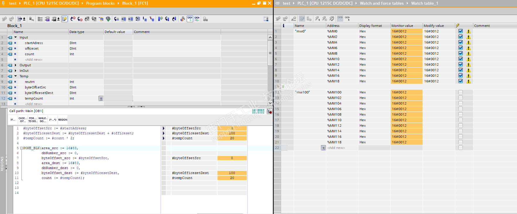

将MWX开始的10个Word move到MWX+100开始的10个Word,用ANY很容易实现,请问用Variant及相关指令怎么实现(不能用PEEK/POKE).
MOVE_BLK_VARIANT的scr指向数组和数组的元素,如果指向M区,同时要求
         COUNT      :=1
         SRC_INDEX  :=0
         DEST_INDEX :=0才能正确执行,而且Move的是一个元素,这个比如是不是比如的有问题?

MOVE_BLK_VARIANT
         COUNT      :=1
         SRC_INDEX  :=0
         DEST_INDEX :=0
如果SRC/DEST是非数组,只能是这样设置才能正确执行程序。
楼主非要按照300/400的编程思想,来使用PORTAL,还不让用PEEK/POKE。PORTAL都去指针化,推荐符号编程了,使用POK_BLK不正好可以很方便的达到楼主的要求吗?
想更好的使用PORTAL,请楼主忘记300/400的编程方式吧。

不要为了使用VARIANT而VARIANT,有些场合是不适合的。像这种地址的操作,本来VARIANT的设计就是用来处理符号编程方式 的。为什么PORTAL要设计PEEK/POKE指令,就是来处理地址操作的。
楼主可以看下专家的讲解:崔工说事连载
https://www.ad.siemens.com.cn/club/bbs/PostStory.aspx?a_id=1615579&b_id=84&s_id=&num=3#anch
