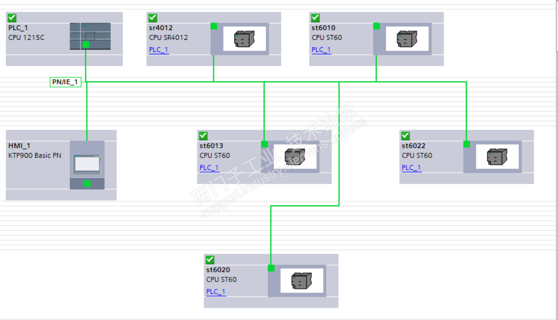

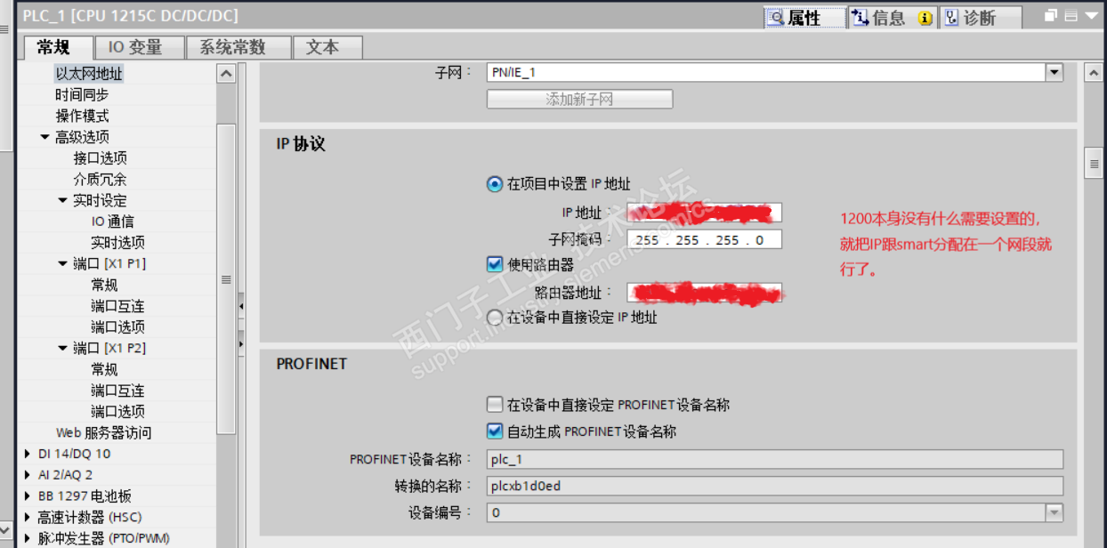

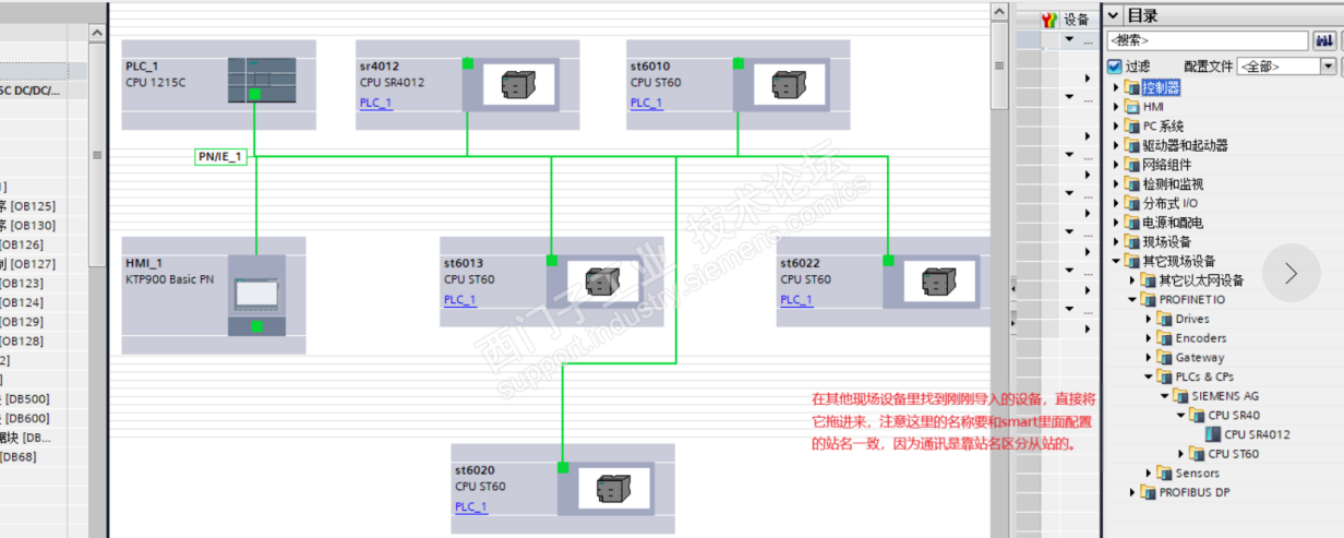

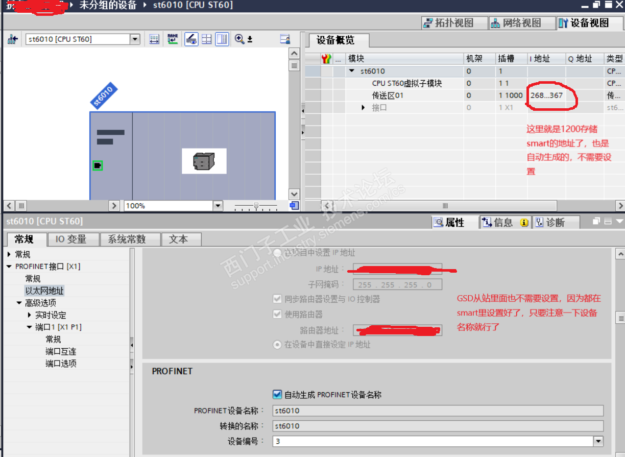

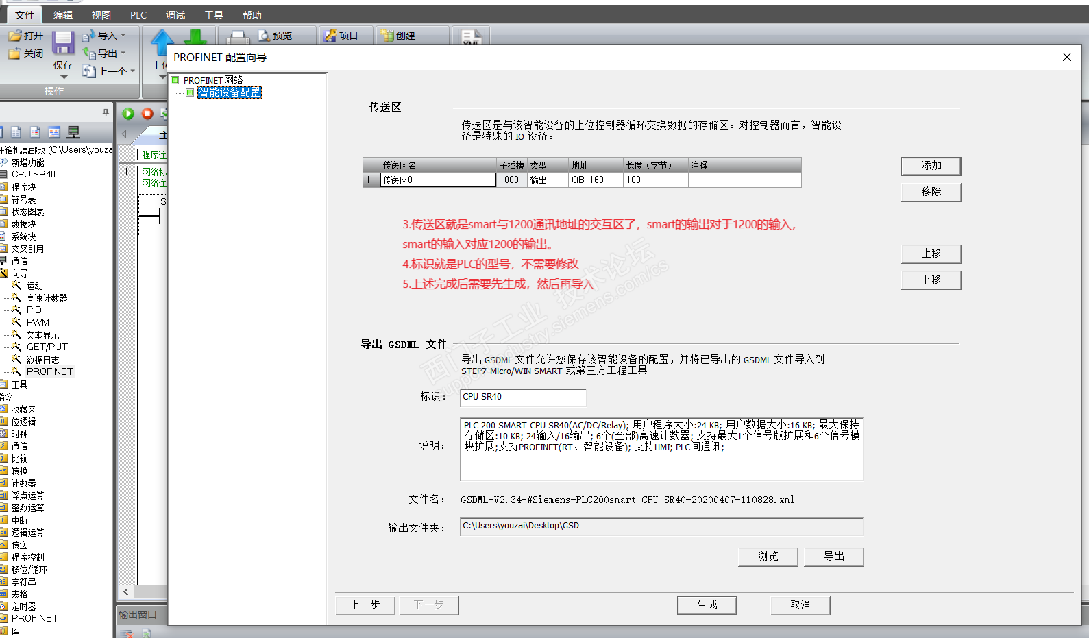

前两天刚刚接手一个项目,5台smart与1200通讯,本来想用put/get的方式的,但想想去年年底smart刚更新的V2.5,支持智能从站,后来果断改变方式选择智能从站。虽然没什么难度,但是第一次用,在论坛也参考了一些大神的帖子,中间也遇到了一些坑,所以今天写出来与大家分享一下。

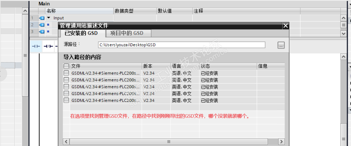

  1. smart的固件需要更新v02.05,软件要更新v2.5,这里就不多介绍了,没有的话自行搜索一下,论讨里好多。
  2. 这样我们smart从站就配置好了。
