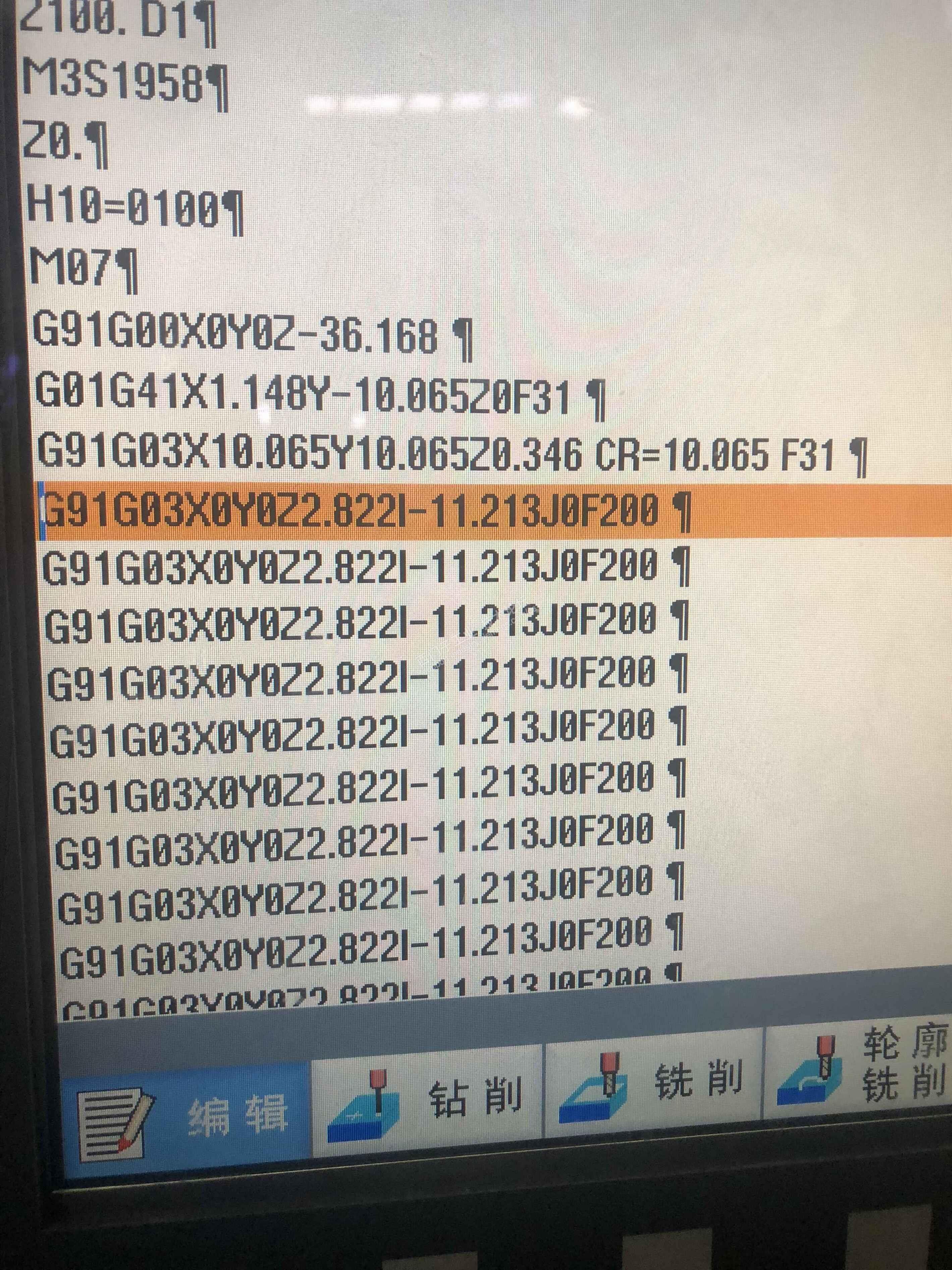

铣螺纹程序段中增加刀具半径补偿后,进给速度变慢。是什么原因?

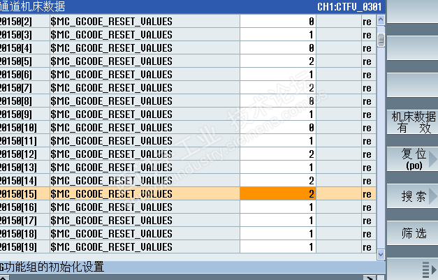

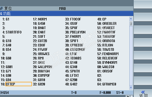

@SIE-    如上图所示,操作很简单,把MD20150[15]从1改成2,reset后,G功能就会默认CFTCP了。
具体赋值含义如下:
MD20150[15]=1     CFC
MD20150[15]=2     CFTCP
MD20150[15]=3     CFIN
其他值非法
