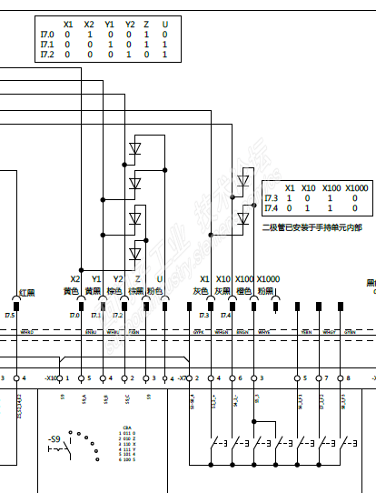

有一个客户买了一个西门子mini手轮,想控制6个进给轴,将手轮上的OFF也当做轴选,这方案可行吗?有这样做过的吗?理论上是可行的,安全性不太可靠

 可以的,去年做了这个PLC程序,不过是把的广数5轴的手持单元用在了828D上,把0档作为第一轴,最后的第五轴就是第六轴了,在PLC程序中只要使能键不按,轴选和轴倍率都不生效的。
广数手持是点对点的,占用输入点多,轴选和轴倍率共增加5只二极管改成了8421,省了4个点:
