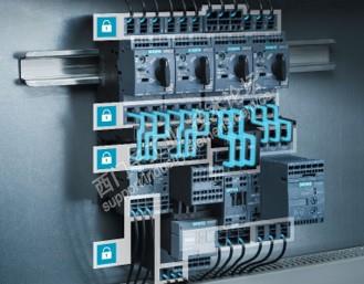

主题:快捷方便的弹簧接线端子
随着用工成本的不断增加,能提高生产效率的产品越来越受到大家青睐。今天给大家介绍一下能提高50%接线效率的弹簧接线端子: 首先简单看一下什么是弹簧接线端子。 这里所说的弹簧,不是咱们常规理解的弹簧,而是有高质量的镍铬弹簧钢制成笼式弹簧。 接线工具只需要一个小号改锥。按下面三步即可完成接线: 关于弹簧接线端子,有下面几点分享一下: 1、 可能在大家的印象中,总感觉弹簧接线端子不如螺钉接线端子可靠。毕竟不需要拧螺钉,不需要打力矩,内心都会有一些小担心。其实,弹簧接线端子跟螺钉接线端子是一样可靠的,都是经过试验验证并符合标准要求的。 2、 同时,弹簧接线端子相比螺钉接线端子,对于导线的要求灵活度更大,可以接多股软线,也可以接单股硬线,可以加端头,也可以不加端头 3、 对于一些震动场所的应用,弹簧接线端子比螺钉接线端子还更加安全。对于长途运输后,也不需要象螺钉接线端子一样要重新紧固。具有免维护的优势 4、弹簧接线端子还具有最大的优势,接线更快捷。相较于螺钉接线端子,弹簧接线端子可以节省50%接线工时。 |
