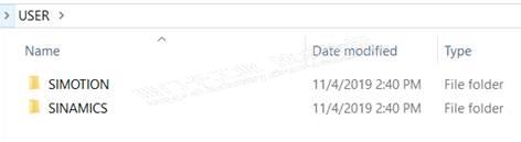

用户数据存储于USER文件夹中,其中包括SIMOTION和SINAMICS两级子目录,如图3所示。
图3:USER文件夹

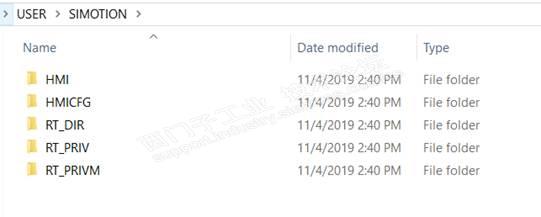

SIMOTION文件夹包括工艺技术软件包,如图4所示。
图4:工艺技术软件包

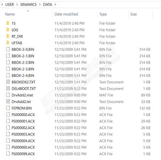

SINAMICS文件夹中包括驱动控制算法固件及其相关参数设置,如图5所示。
 图5:SINAMICS驱动控制算法文件

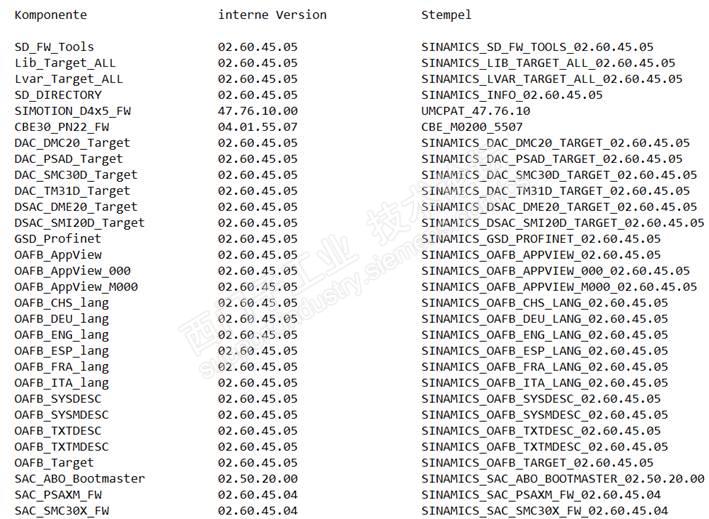

.Contest.txt:CF卡根目录下文件,包括有关此卡上提供的固件版本和所需SIMOTION SCOUT版本的信息等,如图6所示。
图6:Contest.txt 版本信息

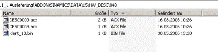

图8显示了infeed相关acx数据的位置和识别文件:
图8:infeed相关的acx数据
第一个Infeed的acx数据和Ident文件位于path:
\ADDON\SINAMICS\DATA\15\HW_DESC\040
该位置用于通过上的DriveCliq-Port X105连接的输入D445处理器模块(这只是一个infeed的标准连接)。
