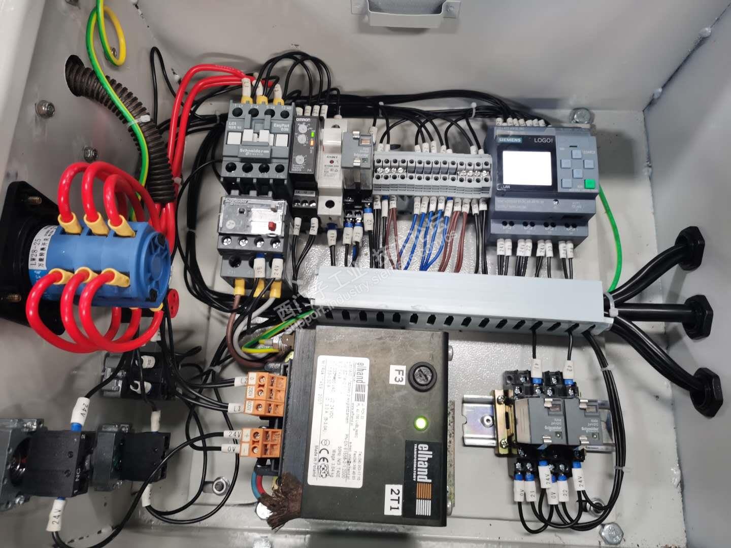

一、参数设置部分
自动循环间隔时间:  15分钟
压数设定:               3次
前推压力:175BAR
后退压力:110BAR
保压时间: 2.3 秒                 //卸载保压方式
最小回程:  8秒                 //用于判定箱满
二、工艺流程
自动:按“自动”推铲前行,到达前位换向压力,进行保压,保压时间到推铲回退,到达后位换向压力,延时1秒推铲前行,
          到达设定压缩次数,推铲自动停止,回到后初始位。设定的循环时间到,推铲又开始上面的动作流程
手动:在自动模式,操作手动旋钮,推铲会停止当前正在执行的动作转到相应的手动模式。
三、保护机制
缺油
缺相
电机过载
推铲故障
四、箱满的判断与相应的执行逻辑
箱满判断:推铲回退的时间与设定的回程时间进行比较,当回退时间小于设定时间连续3次,判断箱满,红色亮,
            同时进行一个声光的报警(带间继蜂鸣器)
LOGO!6ED1 052-1MD08-0BA0 带模拟量输入,带文本显示,因为工作环境恶劣,电箱外面不好装屏,LOGO!模块就成了首选。
在这里感谢甫哥,里面关于算术指令,模拟量比较指令,模拟量MUX的运用,得益于甫哥20150501四台电机运行时间最短的一个例程
在压力变送器,厂里用的都是4-20MA电流型的,为了便于备货用了一个500欧 2W 精度1%的金属膜电阻转成电压型接到I7,里面量程的换算,参考一个贴子中大佬用excel算出每个ma变化,电压变化,得出的数字量,后把最小值与最大值填进去,增益与偏置自动计算出来了。
该模块用SD卡对多台同类型设备程序的下载功能很多用。
