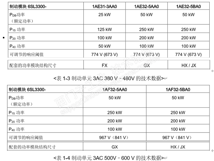

    根据功率模块的结构尺寸最多有3个插槽可供使用:
●   FX型: 1个安装位置
●   GX型: 1个安装位置
●   HX型: 2个安装位置
●   JX型: 3个安装位置

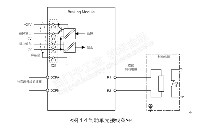

1.3.1       制动单元接口
●  直流母线连接,通过柔性电缆或固定母线排
●  制动电阻连接,通过柔性电缆或固定母线排
●  1个数字量输入(用高电平信号禁用制动单元/用高->低的下降沿应答故障)
●  1个数字量输出(制动单元故障/高电平信号=无故障)
●  PE/保护接地线接口

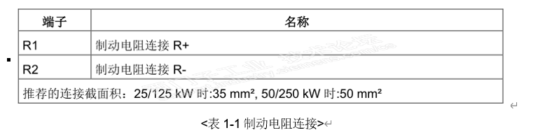

1.3.2       制动电阻连接
注意:
    1、超出与制动电阻之间允许的最大电缆长度可导致设备因零部件故障而损坏。连接至制动电阻的电缆长度不允许超过100米。
    2、为防止制动电阻过热损坏,在电阻内部应配置一个温控开关,该开关电位隔离的触点必须由用户接入跳闸回路中。
1.3.3       X21端子数字量输入/输出
说明:
    1、端子位置,在制动单元装入设备内后, X21各个端子的位置为:端子 “1”在后方,端子“6”在前方。
    2、端子X21.3的信号状态,通过在端子X21.3上设定高电平可以禁止制动单元,通过下降沿对存在的故障信息进行应答。

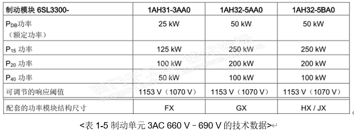

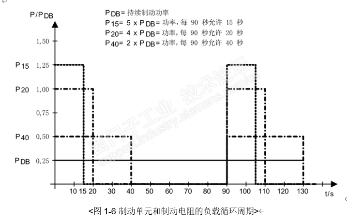

1.4          技术数据

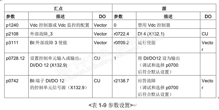

1.5          设置实例
端子排X21的连接建议:
结合调试期间采用的系统组件以及指令源的预设,建议采用以下信号布线。
●   X21:2至 CU X132:14(24M)
●   X21:3至 CU X132:9 ( DO12 =应答故障)
●   X21:5至 CU X132:1 ( DI4 =外部故障3)
●   X21:6至 CU X132:13(DO15 =P24V)
说明:
    1、变频器使用制动单元,需要关闭VDCmax功能,对于矢量控制设置P1240=0,V/F控制设置P1280=0。
    2、在采用推荐的布线时通过r2138.7应答故障,如果运行时通过端子X21.3触发了制动单元中的信号“应答故障”,而制动单元中没有故障,则会导致外部故障3。
    3、可通过以下措施避免出现该情况:连接信号“应答故障”和状态字ZSW1(r2139.3)的状态位3“故障生效”。如果没有故障,不要触发信号“应答故
障”。
