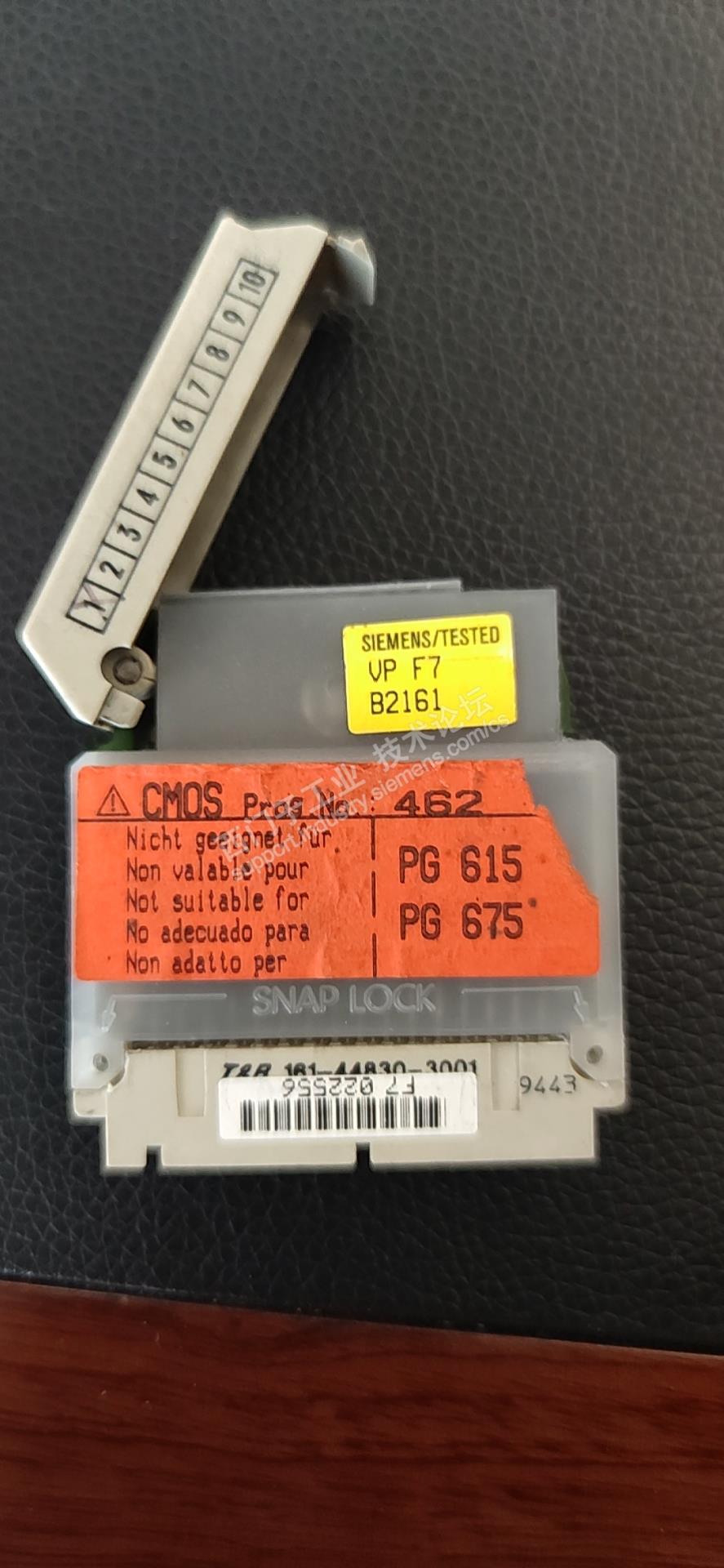

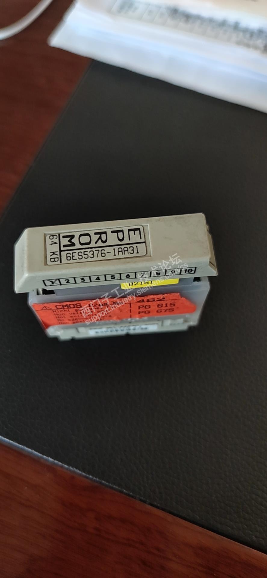

主题:请问 6ES5 376 这个卡是做什么用的? S5 是 西门家最经典也是最早的一款 PLC ,现场一直还有很多在使用,我们一条流水线有好几个115 的 也都在工作,上周在搬迁一条流水线时,在当初老外安装的设备电柜里发现一张卡,不知是什么用的,开始还认为是 115 944 PLC 的卡,可是发现短了一点,不知道是哪里使用的,且代号也不一样,请哪位使用过的大侠来解说一下这上是什么卡? 如上图的编号代码,不知何物

主题:回复:请问 6ES5 376 这个卡是做什么用的? 115u是94x系。 376存储卡适用于: 1,the 928B (up to -3UB12), 2,928 (up to -3UA12) and 922 CPUs, 此外, You cannot use the memory submodule 376 for the CPU 928B from version 3UB21, nor for the CPU 928 from version 3UA21.
