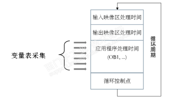

帮助中只是涉及到了输入和输出,好像与中间的变量没有关系,通过上述的现象只能猜测或者推理了,就是变量的采样时随机的,如图3所示。
                                                                                   图 3
     采集时可能不能中断FOR循环,只有在两个FOR循环中间或者扫描开始前、扫描结束后时刻采集才能得到期望的结果,其中的一次采样可能不能中断FOR循环而没有采集到。使用OB30调用是中断处理,程序执行大约40ms,空闲960ms,在空闲这段时间可以采集到值的变化。OB1中的等待是程序执行而不是空闲。上述是猜测的,可能会有疑问,例如怎么这么巧,都是2次循环采集一次值而不是3次或者4次?有别的看法可以在回帖中说明,大家受益!
