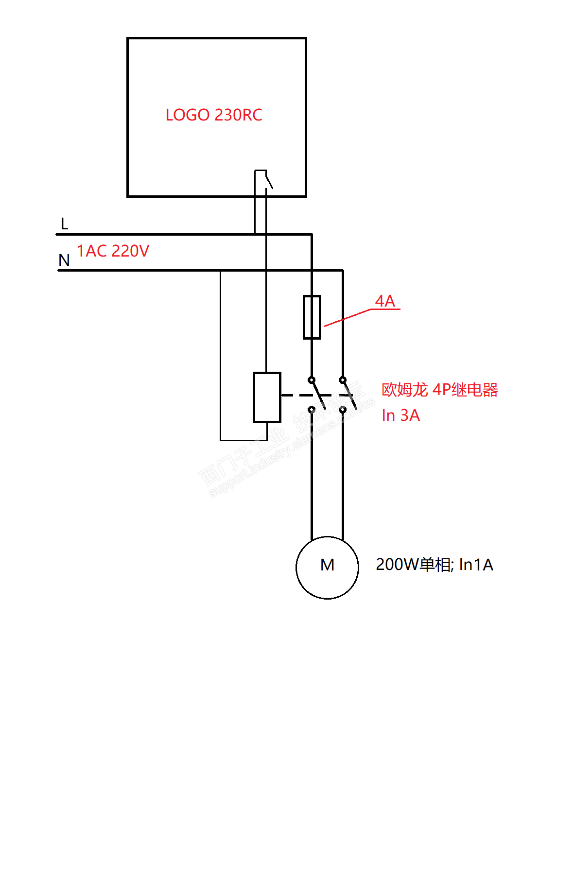

用LOGO!230RC输出控制一个小水泵。
水泵是个单相增压泵,户外工作。200W,额定电流 1A。
LOGO 继电器输出接点 10A;我还是用了个小型继电器:欧姆龙 4P 触点容量3A。
保险用了个 4A的;工作挺好。
电路图如下:
2周后,突然保险断了。
“可能是电机启动电流大?”
更换了个 6A的。继续运行。
又过了一周,保险又断了。
怎么回事儿?
用钳表看了一下电流,启动瞬间电流 12A。
更换一个保险,继续运行。。。
第二天又断了。这次连前端的微型断路器 C10(10A)的也跳闸了。
检查一下电机线路,连着电机测一下,92欧姆。没啥问题呀。
换个更大的保险,10A,这回该没问题了吧?
没想到,仅仅一天,又跳闸了。这次连上级的 16安(C16)也跳了。
注:前端的微型断路器是带漏电的。漏电一次也未动作。

 据我估计应该是继电器起弧短路造成的,更换为2P10A继电器试试,最好用接触器

继电器耐压不够吗?220V的继电器触点间距很小,带电感性负载拉弧严重,启动时可能会出现这种情况。

继电器触点只控制一条相线就够了,这样同时控制两条线的方式极易在通断瞬间相邻两个触点引发电弧短路。

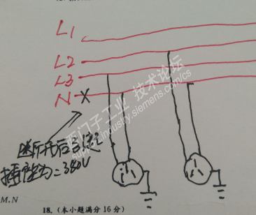

N线不能有断点的呀!老马失足呀,更不能经过继电器L和N 靠的太近会拉弧,年初我也用继电器控制二相电机的400瓦,但我继电器上没有N 线,只有L线。
按你的日薪就算2000吧,那好几天就损失6000啦!
二个月前,我们一个电气维护人员因为把总的N线拆除了,导致380V进入电脑插座,把几台电脑电源烧坏了,他自己还不知怎么回事。
事情经过:一台设备要移位置,他关了总电源拆的线,N线和接地线也拆了,恢复时他把总的N线和零线接反了,接地线还没有接(其实是N线没有接),送电后仓库的电脑突然一缕青烟,三打白骨精的感觉,量了一下插座为380V.
我得知后到了现场,说N线断了,再仔细一看N线和零线接反了,还有一根线没接因为他不确定哪根是N,哪根是接地线,都是黑的,不就几根线吗,拆的时候没做记号,有些大意,所以不烧才怪呢?
我画了个草图告诉他原因。
现在很多的电工还真不知道!大有人在呀!
同样小区内有时会出现大面积烧坏家用电器,也是此原因。
这种情况供电局会负责赔偿的。

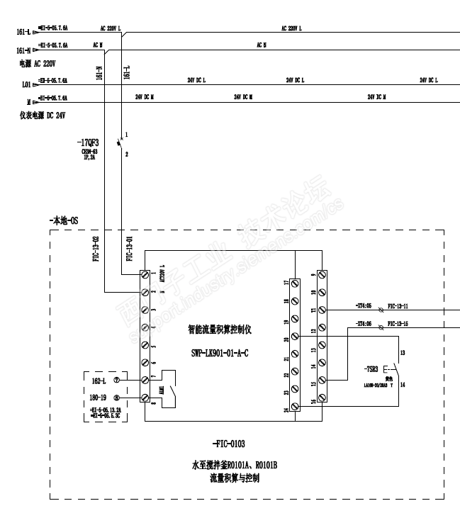

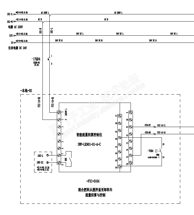

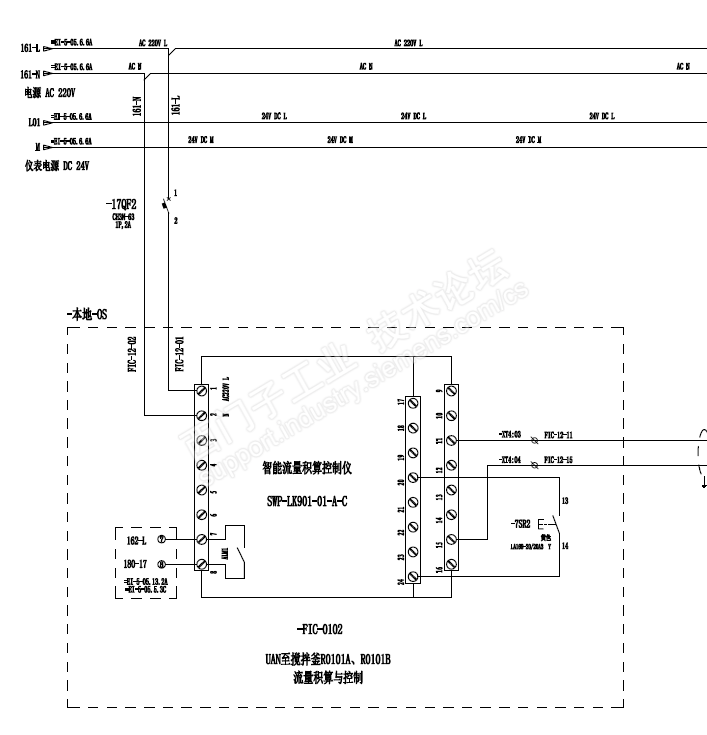

这是个总和分的问题,确切来说,总零线严禁有断点,作为终端的电源,还是用2P的断路器比较可靠,改线也简单,2P断路器之下的分支,要确保不能掺杂其他相的相线。如果换做是家用的话,为安全考虑。一般都用1P+N的开关了。
以之前做过的设备电路图为例:
这是每一路设备的,总控制电源,下面是其中一路16QF1控制的流量积算仪:

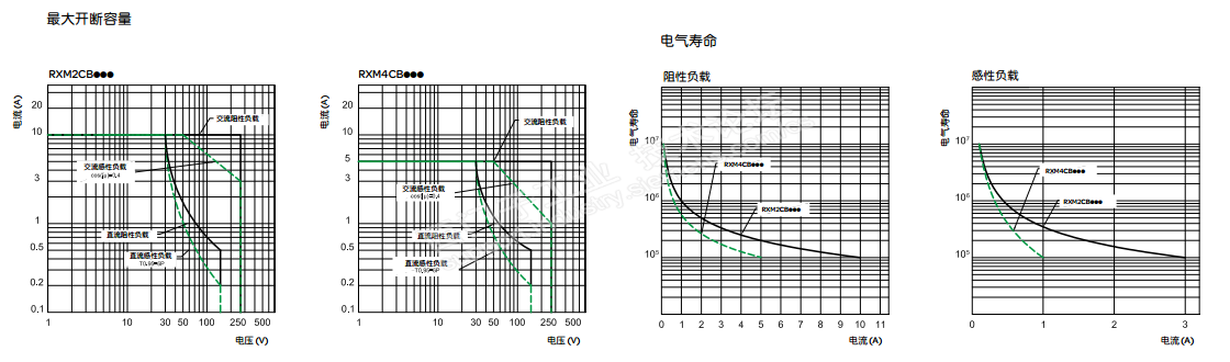

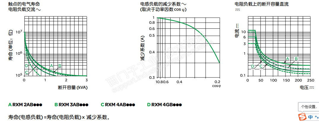

引自百度:
继电器触点如果使用并联,那么继电器触点就不能提高其负载电流,那是因为继电器多组触点动作的绝对不同时性所决定的。触点并联对“断”失误可以降低失效率,但对“粘”失误则相反。由于触点失误以“断”失误为主要失效模式,故并联对提高可靠性应予肯定,可以使用于设备的关键部位。
而触点串联则能够提高其负载电压 ,提高的倍数即为串联触点的组数。触点串联对“粘”失误可以提高其可靠性,但对“断”失误则相反。总之,利用冗余技术来提高触点工作可靠性时,务必注意负载性质、大小及失效模式。
这是我触点控制DC220V时发现的,
顺便请教大家触点控制DC220V时,采用什么继电器。
需要查询,继电器触点的,电压,电流曲线。
施耐德继电器:
C型继电器:
L型继电器:
