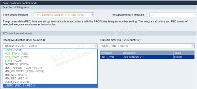

2.2  EPOS模式下通过周期性通讯设定参考点坐标值
如果使用标准报文110和111,可以通过自定义的PZD“user2”来实现EPos参考点坐标值的周期通信。具体步骤如下:
(1)在调试软件V-Assistant中,将主报文(P0922)设置为110或111。将扩展报文(P8864)设置为999。
图2-2. SINAMICS V-ASSISTANT报文选择
(2)在调试软件V-Assistant中,将参数P29152设置为1,激活功能PZD“user2”。
(3)在 TIA Portal 的设备组态中,选择主报文110或者111,并添加扩展报文750。
(4)在 TIA Portal中,可以通过Move指令将P2599的值附在750报文自定义的PZD13~14中,发送到驱动器。

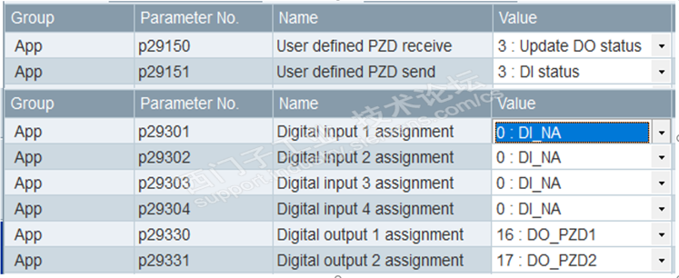

2.3  DI/DO可以自定义连接111报文
之前V90 PN 1.03版本,外部触发的数字量输入可以通过“用户自定义发送字”,设置参数P29151=3,由驱动器传输到PLC。
 对于1.04版本,作为控制外部组件的数字量输出DO,可以通过“用户自定义接受字”由PLC传送到驱动器。因此驱动器的DO_1(P29330)和DO_2(P29331)引入新的值16(DO_PZD1)和17(DO_PZD2)来表示未定义的数字量输出。
 图2-3. 数字量输出DO设置
采取这种PLC通过通信的方式对驱动器的数字量输出进行控制,可以避免远距离的I/O布线,节省PLC的I/O点。

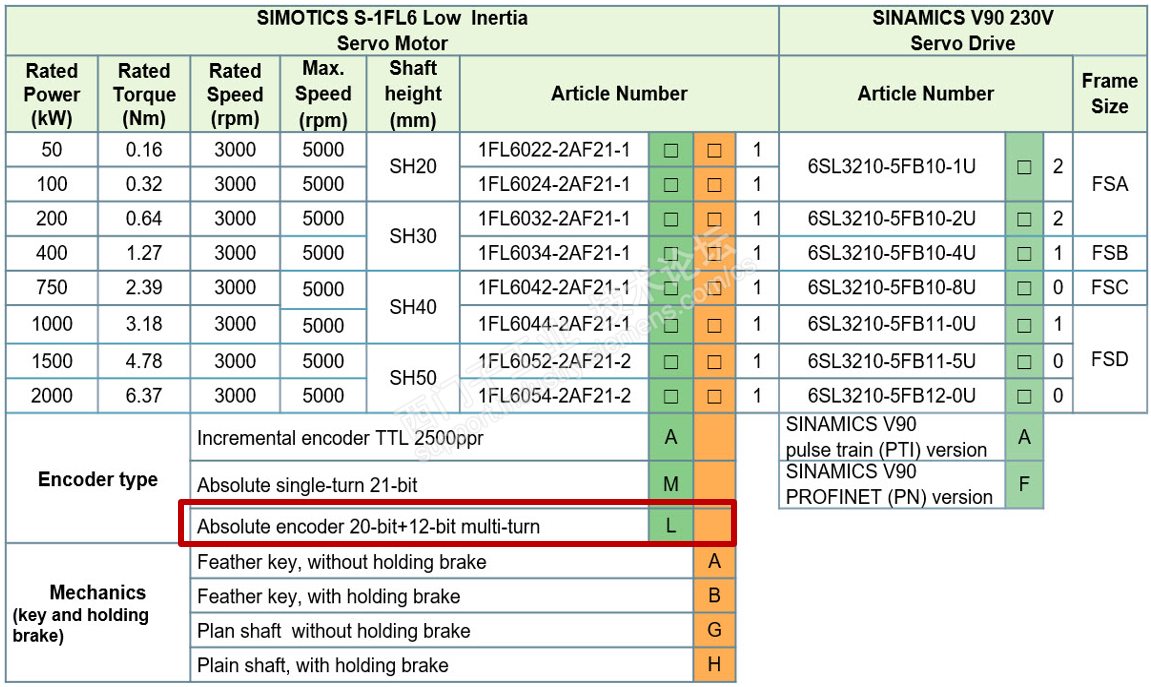

2.4   支持低惯量的1FL6多圈绝对值电机
1) 做为对SIMOTICS S-1FL6系列伺服电机的扩展,SIMOTICS S-1FL6低惯量多圈绝对值编码器的伺服电机已于01/22/2020同步上市,其功率从0.5KW到2KW,配套驱动为SINAMICS V90 230V系列。
2) 对于低惯量多圈绝对值伺服电机,除具备一般低惯量电机的高动态响应及安装尺寸精巧的优点外,由于其编码器类型为20位+12位多圈,因此具有更高的定位精度。
3) 由于多圈绝对值编码器具备12位(4096)圈数,因此在设备掉电重启后,相较于单圈绝对值编码器,能够保持长距离的机械位移,实际位置值不会丢失。
 图2-4. 电机及相匹配的驱动器订货信息
